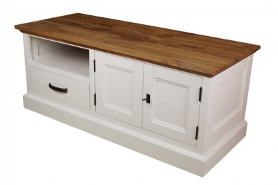

Het zou een beetje in deze stijl moeten zijn (de sokkel / plint)

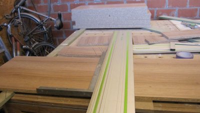

Een paar foto's tot nu toe... wegens een fototoestel probleempje zijn het er helaas weinig...

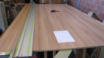

Het opdelen van de platen... jammer genoeg zijn die platen zo groot en zwaar dat ik telkens iemand te hulp moet vragen om ze plat te leggen op mijn werkbank...
Gezien de stukken te groot waren voor mijn paralelgeleiders was het met de winkelhaak te doen.

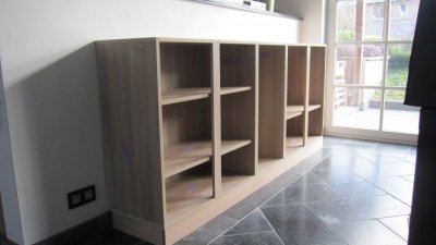

Vandaag een sokkel in multiplex gemaakt om de kast te dragen en gelijk de corpussen er eens op gezet om te kijken of alles er een beetje goed uit ziet.
Ik moet nog een aantal legplanken maken. Het is wachten op hulp om een nieuwe plaat op de werkbank te leggen :p

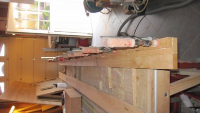

En het hout voor de plint in de klemmen... Ik ben hiervoor aan het werk met wat reststukken, zoals je kunt zien heb ik 2 stukken aan elkaar moeten lijmen om een plank te bekomen die breed genoeg was. Na het lijmen van de 2 planken had ik er 1 van 13.5cm breed. Hiervan heb ik 3.5cm afgezaagd (mijn plint moet 10cm zijn) en die strook aan de achterkant er opnieuw aangelijmd om op te dikken (dit zal dan de bovenkant van de plint zijn). Ik denk er aan nog een reststuk multiplex van 5cm aan de onderkant vast te schroeven en zo de plint dan vanuit de binnenkant van de sokkel aan de sokkel te bevestigen...

Ik hoop dat ik met dat gedeeltelijk opdikken ed geen domme dingen doe, ik heb hier geen ervaring mee... Met de plank die nu in de klemmen zit zou ik de plint voor de voorkant moeten hebben en 1 zijkant, het zal dan herhalen worden met de plank die nog over is om de andere zijkant te maken...
Ik tast een beetje in het donker, naar aanraden van forumleden heb ik voor de plint geen mdf genomen, maar door het werken met restjes, al dat verlijmen, ik ben er niet zo gerust in. En dan eik lakken... Daar heb ik dan ook weer geen ervaring mee...
