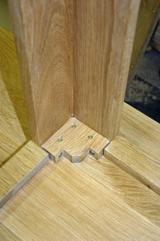

Nog een laatste laagje lak (Hermadix acryl parketlak) en ze zijn helemaal klaar.
Van massief Amerikaanswit eiken maakte ik een dressoir ( 175 x 45 x 45 cm) en bijpassende tafel(tjes) (150 x 45 x 45 cm) Bladen van 28 m dik, de rest 22 mm, geschaafd uit ruw 33 en 25,4 (1 inch) dik. Alles zo goed mogelijk uitgesorteerd op structuur en zoveel mogelijk symmetrie.
Bladen zijn opgedikt tot 50 mm. Tafel poten zijn met eigenmaak (natuurlijk van hout) constructie
gemonteerd.
Alles moest strak, dus laden en deuren zijn voorzien van 'push-latch' systeem. Deuren met duwende scharnieren (Salice) en duw springslotjes. De laden moeten CD's kunnen herbergen, dus een rail onder de laden ging niet. Daarom dubbel uittrekbare (Accuride) ladegeleiders in combinatie met duwspringslotjes met magneet.
Hieronder een foto impressie van het bijna eindresultaat.
Groet,
Kor
gemonteerd.
Groet,
Kor
