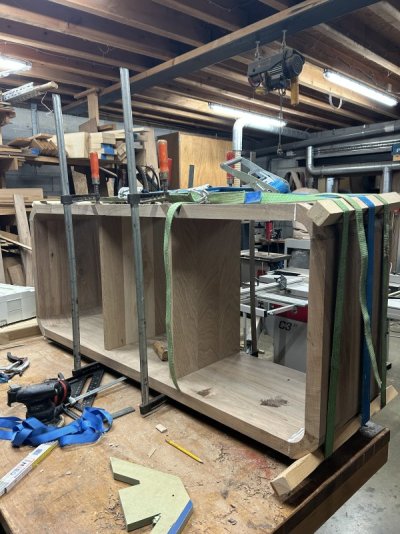

Een project dat al een tijdje ligt te broeden. Meer al twintig jaar staat hier een 'voorlopig' tv kastje. Het was de bedoeling dat het snel vervangen zou worden, maar dat is tot nu toe niet gebeurd.
Inspiratie heb ik opgedaan bij Artisan.
Dit heb ik als basis genomen.

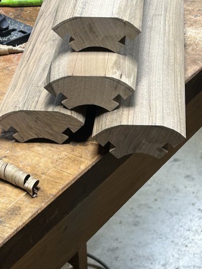

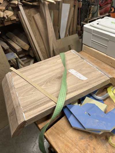

De rondingen op de hoeken worden in langshout uitgevoerd en met de zij, boven en onderkant verbonden met schuifzwaluwstaarten.
Met deze vier delen ben ik begonnen. De holling is gemaakt op de paneelzaag. Dat was even uitzoeken, maar eenmaal de beginselen onder de knie ging het instellen van de machine vlot. Daarna de schuine zijden gezaagd en de zwaluwstaarten gefreesd. Nu de buitenste ronding grof afwerken. De definitieve afwerking wil ik doen als het geheel in elkaar staat, kwestie van niet met een ondermaat te zitten.

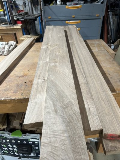

Ik ben eindelijk gestart met de zijkanten. Die worden uit massief noten van 40 mm.

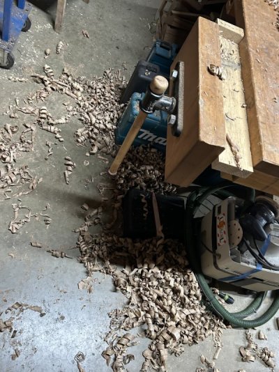

Zomaar even op een klein bodemplaatje gefreesd 😁 Benieuwd naar de vorderingen!
Dat ging verrassend goed. Bij een deel had ik bij het schaven een happer gehad (snipe) waardoor de 'aanslag' verliep. Maar ik heb nog overmaat op de lengte. Zal wel goed komen. Ik heb wel een rudimentaire freestafel met een Trendfrees, maar die frees is niet mijn beste vriend. En ik had de 'Festool freestafel' zien voorbij komen.
Kan ik ook, dacht ik bij mijzelf :cool:.

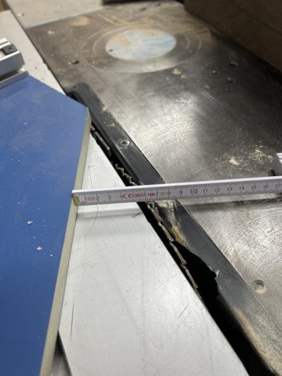

De stukken met de holling waren niet goed dus opnieuw begonnen. Even een verslagje van het instellen van de zaagtafel. Diepte is hoogte zaagblad boven tafel. In mijn geval 11 mm. image.jpg

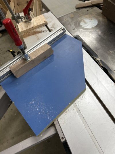

Omdat de geleider behoorlijk schuin moet een hulpstuk gemaakt.

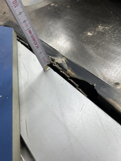

Het midden (hoogste punt ) van het zaagblad is de helft van de breedte van het werkstuk, in mijn geval 6 cm.

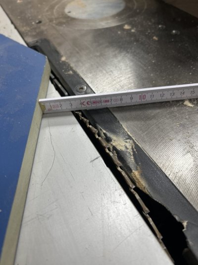

De breedte van de groef wordt bepaald door het punt waar het zaagblad onder de tafel verdwijnt. Ik wil een groef van 5 cm breed, dus die maat is 3,5 cm.
Tot zover de theorie. Het was niet van de eerste keer juist, met proefstukjes heb ik de instelling op punt gezet.

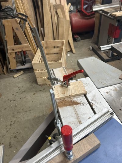

Dan kunnen de stukken over de zaagtafel. Ik ga wel in twee of drie stappen werken met beleid want het zaagblad is eigenlijk niet gemaakt voor deze bewerking. Maar dat is voor morgen.

De stukken met de holling waren niet goed dus opnieuw begonnen. Even een verslagje van het instellen van de zaagtafel. Diepte is hoogte zaagblad boven tafel. In mijn geval 11 mm. Bekijk bijlage 162875
Bekijk bijlage 162876
Bekijk bijlage 162877
Bekijk bijlage 162878
Rolwagen moet uiteraard ook vastgezet worden. Bekijk bijlage 162879

Zonder ervaring in zo'n setup, vraag ik mij af: zou het niet veiliger zijn om vanaf de rechterkant je materiaal aan te voeren? Nu schuift je materiaal langs je nieuwe geleider, maar de zaag draait daar schuin van weg. Hij 'trekt' het materiaal dus van de geleider vandaan. Daardoor heb je kans dat het materiaal zijwaarts gaat bewegen, ofwel dat de zaag het optilt en naar rechts lanceert. Als je de geleider aan de rechter zijde plaatst, duwt het mes in de richting van de geleider en zal de zaagsnede stabieler zijn?
5.052
1.406
Niets gemerkt van tegenwerkende krachten. Het is een stabiele bewerking die naar mijn gevoel weinig risico inhoud. Wel in kleine stapjes doen.
Langs de andere kant aanvoeren zie ik niet zo dadelijk zitten. Alles wat je nodig hebt zit dan aan de verkeerde kant, inclusief de bediener.
Nog een kleine toevoeging aan de werkmethode. Door het werkstuk nog een tweede keer over de zaag te voeren, maar dan met de andere zijde tegen de geleider zit de groef altijd in het midden. (Had ik ook wel eerder kunnen bedenken...)

Als je te agressief aan de voorkant van de zaag drukt,duw je de zaag in de richting van de geleider… hierdoor wordt je ronding ongewenst anders. Probeer het uit… de achterzijde van de zaag maakt meer een trekkende beweging.
