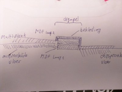

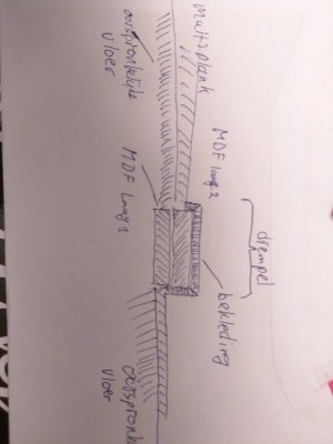

Even een tekeningetje:
Voor het vocht ben ik niet bang. De vloer is van underlayment. Eronder zit de kelder. Bovenop de vloer/onder de drempel zit dampdichte folie.
Had ik laminaat ipv multiplank gelegd dan was er ook MDF op de vloer gekomen.
Ik maak dus een smallere drempel waartegenaan de vloer met parketveren wordt gelegd. Vervolgens overbrug ik de kier met parkertveren met een tweede laag MDF, tevens bedoeld om het hoogteverschil tussen twee vloeren aan weerszijden van de drempel op te vangen. Tenslotte bekleed ik de drempel met multiplank. Het meest kritische lijkt mij de hoekverbinding in verstek. Die hoek wil ik afronden met een afrondfrees.
