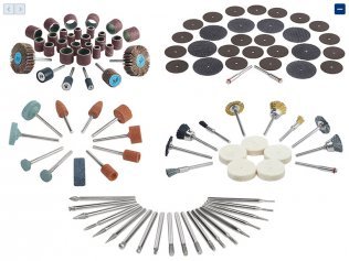

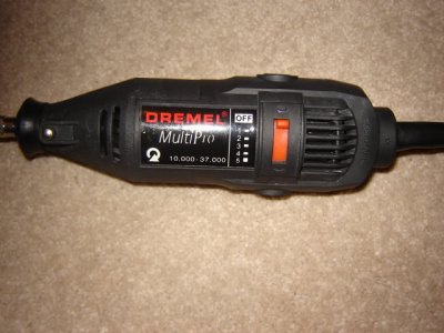

Ik heb deze dremel in gebruik, type 5. Een ouder model gok ik haha.
Maar ik heb vorig jaar zo een koffertje met allerlei accessoires gekocht bij Lidl, en deze passen prima!
ik heb er 2 die exact dezelfde zijn, gekocht van Aliexpress
geen idee of dit een ouder model is, een ouder goedkoper model voor de Aziatische markt, of gewoon namaak. ze werken al jaren even goed als een echte, dus ik vermoed dat dit het laatste niet zal zijn

Ik kocht ook altijd van andere merken voor m'n Dremel, scheelt een stuk in het geld.
Als de collet maar een beetje hetzelfde is.

accesoires van Dremel zelf zijn idioot duur. ik bestel nu alles op Aliexpress. kocht een tijdje terug 100 glasvezel snijwieltjes voor 10 euro :)
