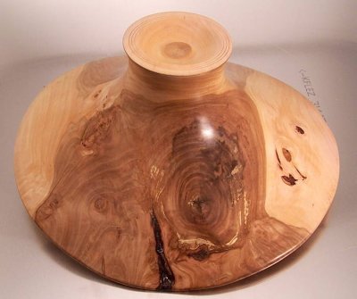

Hier Appelhout met bast en knook.

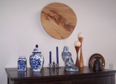

Een Iepen hout platte schotel die als wallhanging is gebruikt, heeft 2 knoken en curly hout.

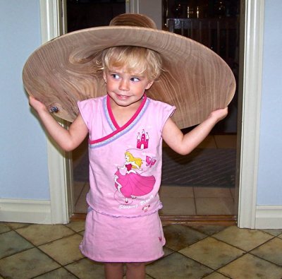

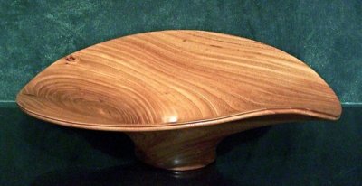

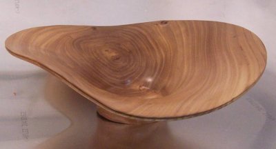

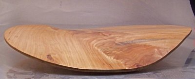

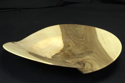

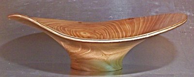

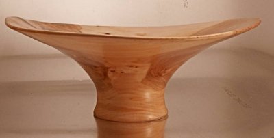

Ik heb twee van deze schalen gedraaid van de twee helften van een stuk stam, foto’s van een van de schalen.
