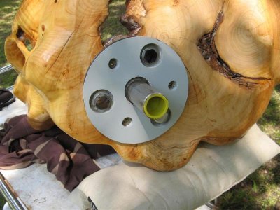

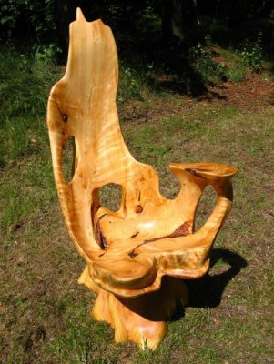

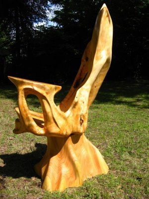

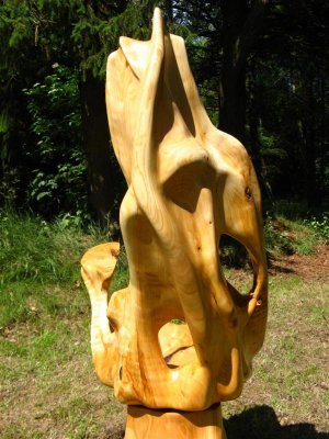

Ja hoor, is tie weer. Verfijnde meubelmakerij met kettingzagen, haakse slijpers en uiteraard volstrekt oneigenlijk gebruik van materiaal..
Project van totaal drie week, waarvan de helft schuren...
Maar het resultaat mag er wezen:
Afgewerkt met meerdere lagen van mijn olie-polyurethaanmix. Voor de volgende keer moet ik echt een efficiëntere afwerking bedenken, een die beter op te brengen is, en stukken harder. Dan komt ik uit bij lak spuiten, maar dat is niet zo makkelijk, en al helemaal niet bij onmogelijke vormen zoals deze. Hoe ik dat ga oplossen weet ik nog niet. :confused:

Wat een prachtig resultaat Wouter! Zijn die stukken stam nu behoorlijk gedroogd? wat is de RV daar van? Is het als een binnenhuis meubel bedoeld?

jan pranger Bedankt voor de links, ik hoor positieve ervaringen over die 'nieuwe Danish oil'. Biopin bootolie en lak staat ook nog op mijn lijst om eens te proberen..
SamPonette De stoel is gevormd naar een racestoel uit een auto, dus hij zit lekker omsluitend. Al is het hout wel wat hard voor mijn spekloze kont, dus voor mij een kussentje erop.
Athanor Het is als een binnenshuis meubel bedoeld, de afwerking is niet sterk genoeg voor het genadeloze buitenweer. Zonde ook van al die dagen schuurwerk! Ten tijde van zagen was het hout nog aardig nat, maar omdat ik 70% van het kernhout eruit gezaagd heb valt het scheuren best mee. De stoel heeft een paar week kunnen acclimatiseren buiten, en daarna binnen om rustig verder te drogen. Het onderstel is nog wel redelijk nat, maar omdat de kern eruit is gezaagd gaat dat prima. Ik prop wat krantenpapier onderin de stoel wat het vocht langzaam opzuigt.
Zo langzamerhand krijg ik goed kijk op wat nat hout gaat doen, en ik durf best al snel te gaan bewerken zoals in dit geval waar de meerdere kernen elkaar tegenwerken en de krimpkrachten opvangen. Daarnaast zaten er bast insluitsels in, en warrig draad, wat ook helpt met het verdelen van de spanning. Een solide enkelstammig stuk hout gaat altijd stukken slechter, al zijn daar ook trucs voor. Over het algemeen voorkom ik lelijke scheuren goed, maar kan kleintjes niet voorkomen. Dat hoeft ook niet in mijn werk, want het is een levend materiaal en geen plastic..
