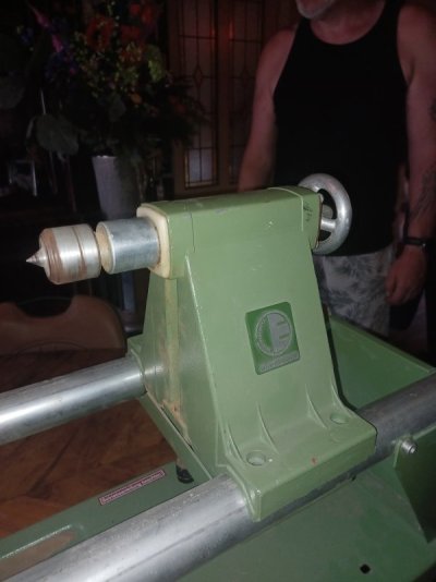

Heren,
Mijn excuus voor de wel heel erg late reactie maar werk en enkele projecten in huis en tuin hadden voorrang.
Alvast heel veel dank voor de reacties en het meedenken.

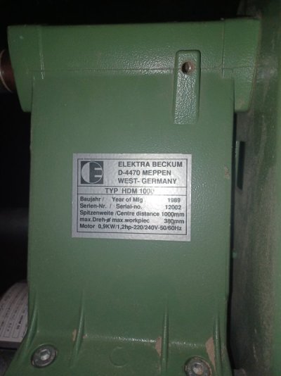

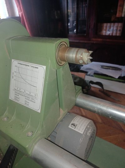

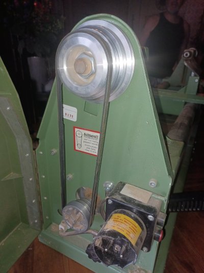

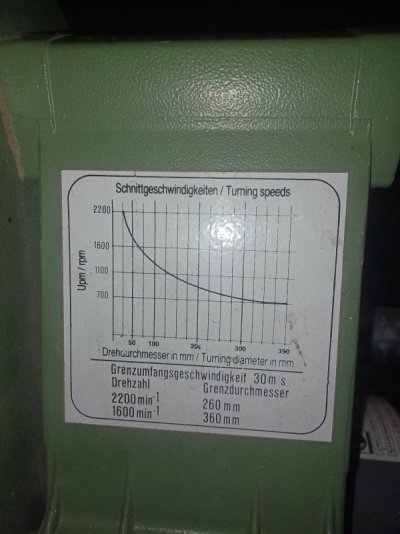

Ik heb wat foto's gemaakt en ik hoop dat jullie mij duidelijkheid kunnen verschaffen over wat wel of niet mogelijk is met deze machine zonder dat ik er al te veel in moet investeren.
    62,5 KB · Weergaven: 23
    74,1 KB · Weergaven: 23
    72 KB · Weergaven: 23
    65,7 KB · Weergaven: 23
    53,5 KB · Weergaven: 24
MarcelvdW
25 mei 2022
309
118
Almen aan zee

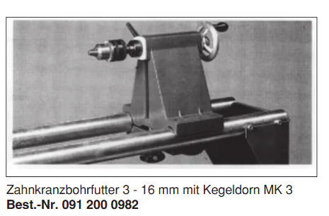

Hier de handleiding van de machine.
Heet hier wel Metabo maar is verder hetzelfde.
Vanaf pagina 45 staan er de accessoires in beeld met artikelnummer erbij.
Een klauw, een plaat, een boorkop op de rechter center, alles waar je naar vroeg is er voor gemaakt.
Is misschien even zoeken maar wie zoekt... ;-)
Waarderingen: Sparrows
schrijnwerker
11 aug 2008
574
73
Oostzaan

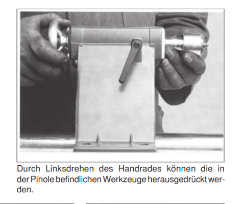

HIer staat het.
Helemaal terugdraaien tot dat het niet verder gaat en dan komt het center los.
Kan zijn dat je wat kracht moet zetten.
Je kan er dan een boorkop in zetten met morse conus 3.(MK3)
