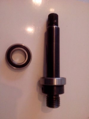

Hallo Patrick,
Ik moet de lagers van mijn HBM450 ook vervangen (jengelen enorm). Met jouw advies heb ik de as en de lagers eruit. Echter de lager aan de bedzijde zit zo vast op de as, die krijg ik er zo nooit afgetikt... Ik ben erg onervaren met lagers etc. dus ik heb geen idee hoe ik deze eraf krijg. En dan: hoe ga ik de nieuwe lagers zonder geweld weer op zijn plaats krijgen? Ik hoop dat jij mij kunt helpen?
Groeten, Peter.
samvg
11 apr 2012
123
Ik zou zelf bijvoorkeur een werkplaatspers gebruiken voor een dergelijke klus. Alleen dan kun je gecontroleerd grote druk uitoefenen. Elk metaalbedrijf heeft een pers staan dus die kunnen het zonder veel moeite voor je doen.
Voor het installeren van de lagers, wanneer mogelijk, de as koelen om deze te laten krimpen.
