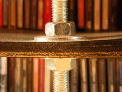

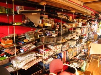

Een kast van 15mm MDF, hardboard (3x3mm gebogen), M12 draadeinden, moeren en ringen:
Heel veel moeren en ringen! Kost ook heel wat tijd om de kast te (de)monteren. De draadeinden zijn 1m lang. 2 aan elkaar gekoppeld met koppelmoeren.

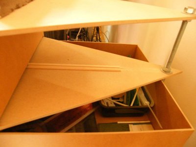

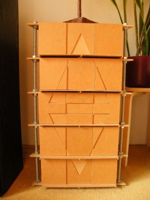

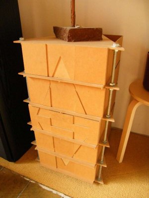

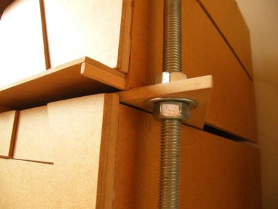

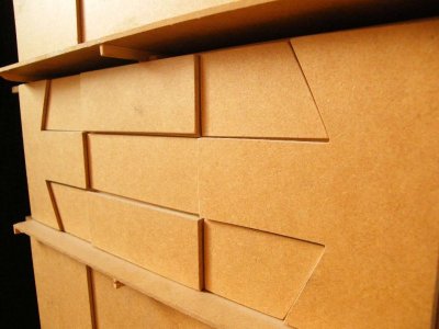

Ladekastje van 3 en 6mm MDF en draadeinden:
Frontjes voorzien van meerdere lagen voor een 3d-effect.
De planken tussen de lades zijn driehoekig. Zo wiebelt het kastje nooit :)
De laatjes glijden op 3 stukjes vurenhout. De middelste valt in een geleider.

Ik weet dat audio fanaten op deze manier het zogenaamde "Flexi Rack" bouwen als meubel voor de versterkers en spelers. Sommige van hen wisselen namelijk vaker van versterker dan van onderbroek, en op deze manier is het eenvoudig om de schaphoogte aan te passen.
