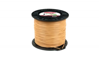

Bij het maaien met een nylondraad blijft eigenlijk erg veel rommel achter. De draad breekt snel af en de resten blijven in de natuur.
Nu zag ik da Kox draad van Oregon heeft die biologisch afbreekbaar is, namelijk Biotrim.
Heeft iemand ervaring met deze draad, vooral wat betreft levensduur?
Of met een draad die duidelijk sterker is. Nu gebruik is de originele ronde draad van Husqvarna.

Interessant. Afbreektijd is wel erg lang, maar beter dan het plastic van nu. Nu nog een verkooppunt vinden...
