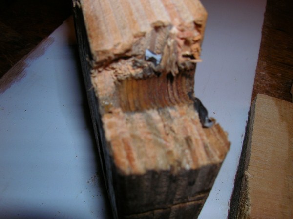

Ik moet regelmatig ,voor herstellingen, de schroefdraad uit een houten keu halen.
Als het een draadstang is dan zoek ik of maak ik een passende bus(buis met passende draad), deze warm ik op met gasbrander en draai ze dan over de schroef. Je merkt het wel wanneer er beweging komt. Uiteraard niet te warm en niet te lang warm maken want het hout gaat dan barsten.
Indien het een bus is met draad in(zie foto bovenaan) dan warm ik de passende draadstang op en draai deze er dan in. Wel zorgen dat je spanning kan zetten op het deel dat moet bewegen.
Zelfs in ebbenhout snake wood of andere hard soorten waar de schroef zelfs verlijmd is kan je ze op deze mannier uithalen.
Als de schreof roest vertoont dan moet je het een paar keer opnieuw proberen en zelfs al eens de vastere richting kiezen.
Daniel
