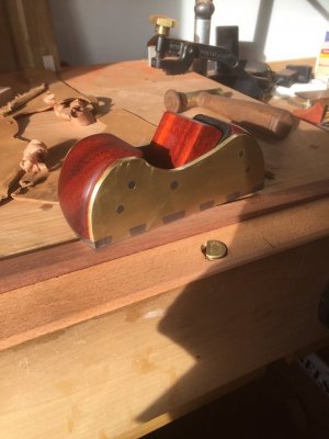

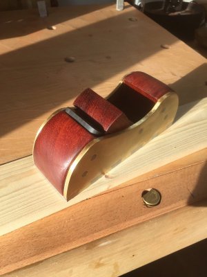

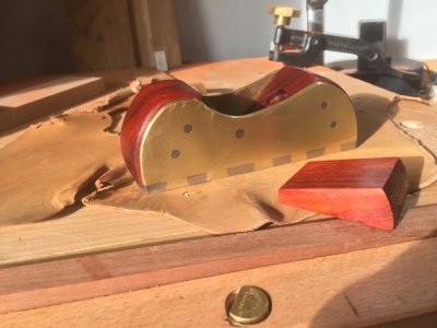

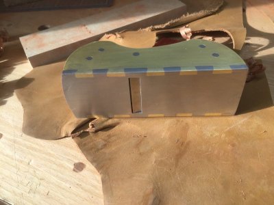

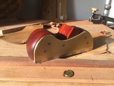

Dovetail Infill Schaafje = gelukt
De laatste stap van de zwaluwstaarten inklinken verliep best soepel., daarna hout op maat maken en veel schuur werk.
Was zeker een leuk project vooral met al het verschillende hout en metaal werk erin.
Uiteindelijk qua houtkeuze zat ik te twijfelen maar gekozen voor padoek want dat blijft toch mijn favoriet ;)
Vind zelf nu ik met wat zonlicht er naar kijk dat de messing zijkanten ff meer geschuurd en gepoetst mag worden., daarna volgt zeker weten een filmpje ervan met wat schaaf actie erin! xD
Ook staan er wat meer foto's van het maken op mijn blog ;)

Hey hallo
Ziet er super netjes uit
Schaaft zeker ook als een zonnetje 🌞
Veel plezier ervan
Mvg Leroy
Een gaaf schaafje wat je gemaakt hebt, maar een woord wat hier van toepassing is, Prachtig!
5.875
2.847
Een juweeltje! De kanten nog even strak schuren en als je de lat echt hoog legt, de kanten van het messing afschuinen en polijsten. Maar pet af, zoals het nu al is.

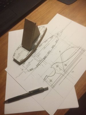

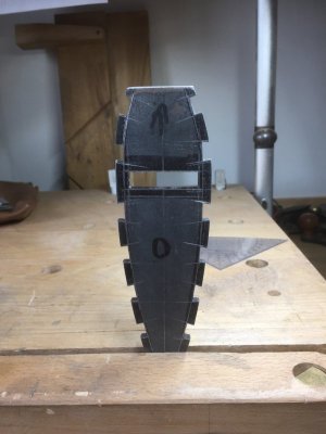

Heb ik een nieuw "projectje"
't Wordt een klein blokschaafje in zo'n Coffin shape
Deze krijgt ook zwaluwstaartjes in staal en messing + hout wordt bocote
De beitel is 38mm breed ., lengte van schaaf wordt zo'n 17ish cm
Ben al begonnen met de zool., en ga van de week wat messing scoren ^^

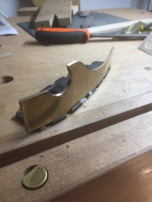

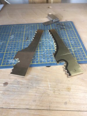

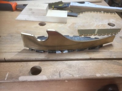

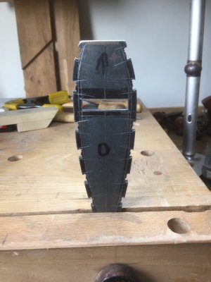

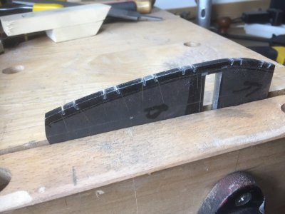

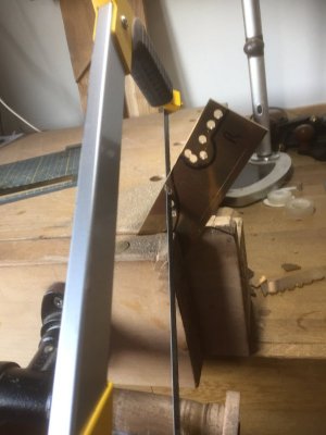

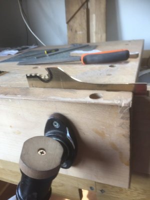

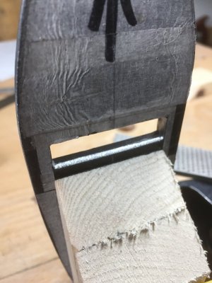

Nu met de zijkantjes bezig.
Heb ze eerst uitgezaagd en toen pas gaan buigen., keek er ff tegen op maar het gaat goed dus "Go with the flow!" ^_^
Na dit kan ik de nesten overtekenen en dan alles pas krijgen en in elkaar tikken

De vorm komt best goed uit :)
