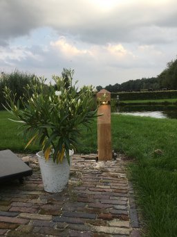

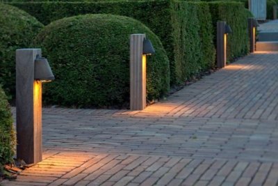

De vrouw des huizes wil graag onderstaande lampen langs onze oprit.
Wat is de beste manier om deze te bevestigen? Een poer lijkt me overdreven?

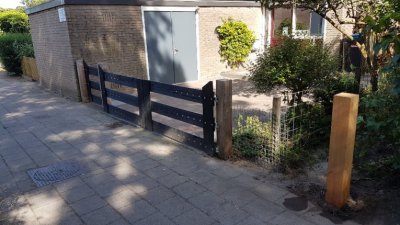

Onderkant teren / in de (afgewerkte) olie en een stukje ingraven. Misschien niet te diep zodat de paal zich niet in een voertuig werkt bij een onverhoopt ongelukje, maar een beetje meegeeft.

ik zou de douglas palen zo de grond in zetten, dat gaat vele jaren mee. Nog liever eiken

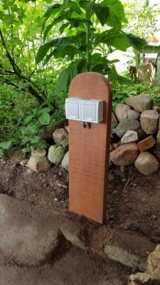

Zou voor het gemak 32 mm hout nemen en dat onder verstek zagen. Vier stuk aan elkaar plakken. Dan beton poeren, prefab, gieten met aan de bovenkant een verjonging. Denk aan een buisje voor de aanvoer van electra. Als alles geinstaleerd is schuif je de houten kolom met lamp zo over de beton poer.
In de holle ruimte kan je makkelijk wat verdeeldozen kwijt en andere electronica voor de aansturing.
