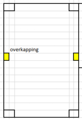

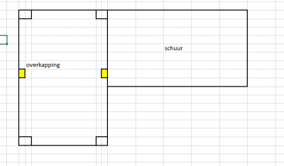

Hallo ik wil zelf een overkapping maken die aan 1 zijde tegen een schuurtje staat
afmetingen 4x3.3
De 4 hoekpalen worden 15x15 nu wil ik vanwege beperkte hoogte ringbalken van 15 cm hoogte gebruiken ipv 20 (eigenlijk nodig voor de 4 meter overspanning)
Dit wil ik dan opvangen om 2 extra staanders te gebruiken maar om ruimte te winnen wil ik geen grote paal in midden maar een balk van 7cm dikte (bv 7x10)
Aan een zijde kan deze aan de schuur dus dat lijkt me geen probleem. aan de andere kant staat deze los. Kan dit ? of is dit niet aan te raden ?

met een groen dak erop, kan het wel doorbuigen
ander alternatief is een 7x10 uit hard hout ipv douglas of vurenhout
bij hout zou ik zelf die 7x10 samenstellen, bv 2 delen van 7x5 aan mekaar lijmen
maar ik weet niet welke machines je hebt
andere mogelijkheid is een schoor/sergeant/stansoen die je omkleedt

Het is uiteraard een kwestie van smaak, maar ik zou zelf gaan voor dezelfde palen als op de hoeken. Dat ziet er optisch toch het beste uit, even ongeacht of het noodzakelijk is om de krachten op te vangen. Als je van die mooie, robuust uitziende 15x15 palen op de hoeken zet, dan denk ik dat de paaltjes in het midden er uit zullen zien als lucifer-houtjes

ze zullen wegvallen achter wandbetimmering , of eventueel als onderbreking ertussen alleen de voorzijde zichtbaar

je stelt nu een totaal andere vraag, denk ik
de oorspronkelijke vraag ging over de sectie van de gele vertikale steunen
ringbalken liggen rondom aan de buitenkant
geen pb als je ook daarover vragen hebt
maar dan is het logisch dat je de hele draagstruktuur bekijkt
