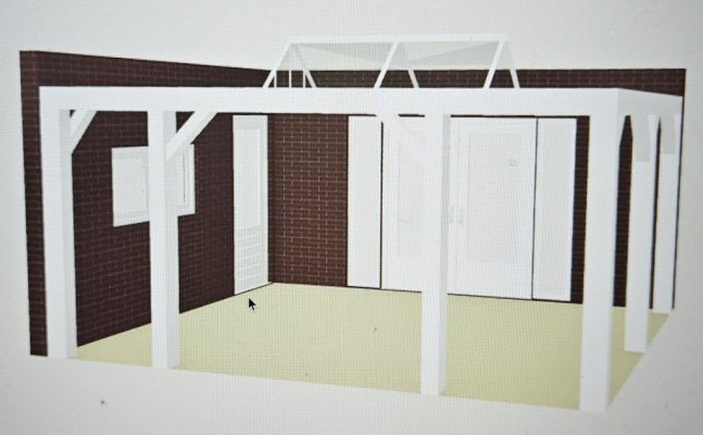

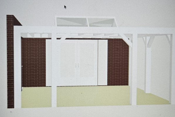

Beste allemaal,
Ik ben nieuw op dit forum, mocht ik dingen over het hoofd gezien hebben, mijn excuses.
Over hoofd gesproken, deze loopt over met vraagtekens.

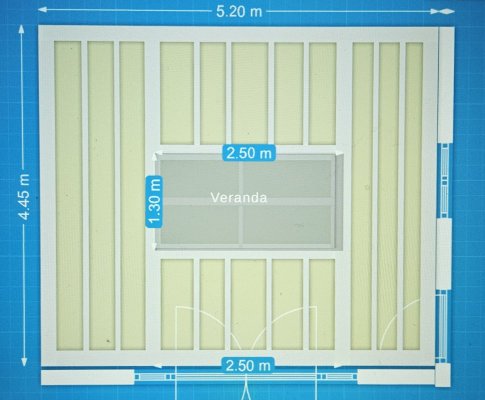

Ik sta in de vooravond om een overkapping te maken aan het huis. De afmeting is 520cm breed en 445cm diep. De bedoeling is, om centraal in het midden een lichtstraat van 250x130cm te maken. (Bouwpakket).
De ringbalken komen aan huiszijde vast aan de gevels. (L-vorm) aan de andere zijde en voorkant komen palen op poeren. De voorzijde is voorzien van 4 staanders, zo verdeeld dat er een opening blijft die gelijk is aan de lichtstraat.
Als ringbalk en liggers wil ik 20x20 douglas balken gebruiken.
Nu is mijn vraag:
Kunnen de 20x20 balken een afstand dragen van 445cm? Inclusief de last van de lichtstraat met hr++ glas? Zijn balken van 7x20 ook al voldoende? En moet ik hout gaan verbinden of koud op elkaar lekker (schroeven natuurlijk). Zijn een betere verbindingen?

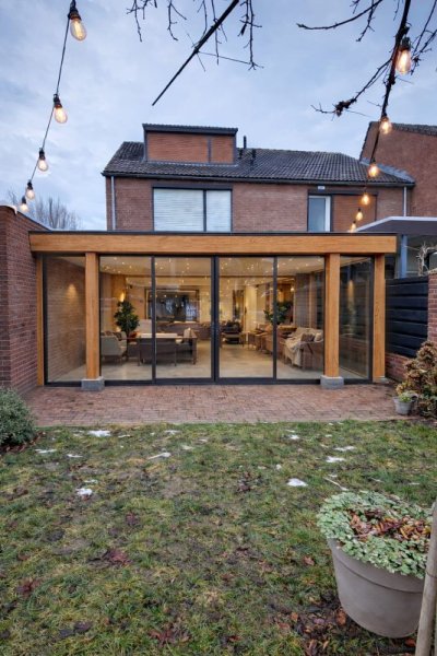

Als voorbeeld een foto zoals het bedoeld is:
Alvast bedankt voor jullie, tijdens, moeite en geduld.
stijfheid bekom je vooral door de hoogte
dus een 10x40 heeft meer draagkracht dan een 20x20, alhoewel er even veel hout in zit
zoek voor draagkracht op 'balkenschuif', en voer daar berekeningen uit
jouw 1ste tekening staat bij mij 90° gedraaid
is slecht voor mijn hersenen
als ze nadien nog te klein is om op een 17-duims-scherm te lezen, dan kan je ze als pdf bijlagen
Wijnen
18 jan 2026
Venlo
welkom !
Dank je!
Ik heb inmiddels de tekeningen gedraaid en aangepast.
De maten van de balken staan er niet bij, echter de bedoeling/vraag is: 20x20 cm als ringbalk. Deze worden gedragen door de muren en palen op poeren. Twee 20x20 balken door het hart als ondersteuning van de lichtstraat. De overige liggers 7x20.
Ik heb de berekening via balken schuif gedaan en dan zou ik 2cm qua dikte tekort komen. Dit is overigens op een lengte van 5 meter.
