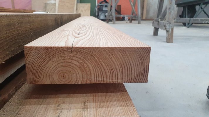

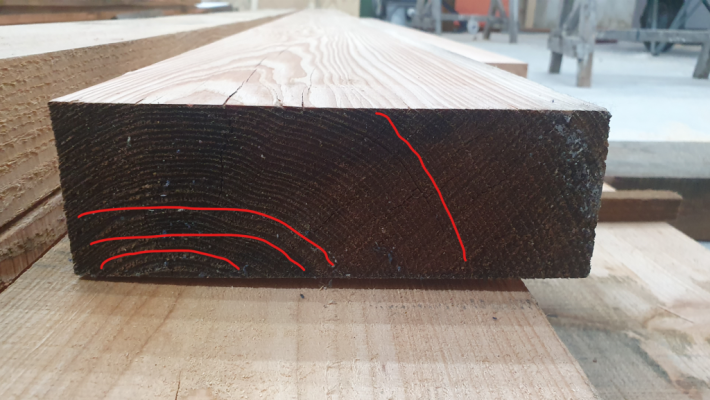

1. De ruwe balken schaaf/zaag ik terug van 70x220 naar 60x160. Maakt het voor het werken uit welke zijde eraf wordt gezaagd, om tot 160mm te komen, het hart of de andere zijde. Onderstaand twee voorbeelden:
ik verwacht dat er hoe verder je van het hart gaat, hoe meer werking er zal zijn
op de foto zie ik dat het hart meer aan 1 kant zit
om die reden zou ik van de kant die het verst van het hart zit, een stuk zagen
daardoor is de balk meer in evenwicht
edoch, mocht ik dit kozijn maken, dan zaag ik de balken in 2, verlijm ze om&om, en breng ze pas nadien op maat

Oke zaag aan de kant het verst van het hart af.

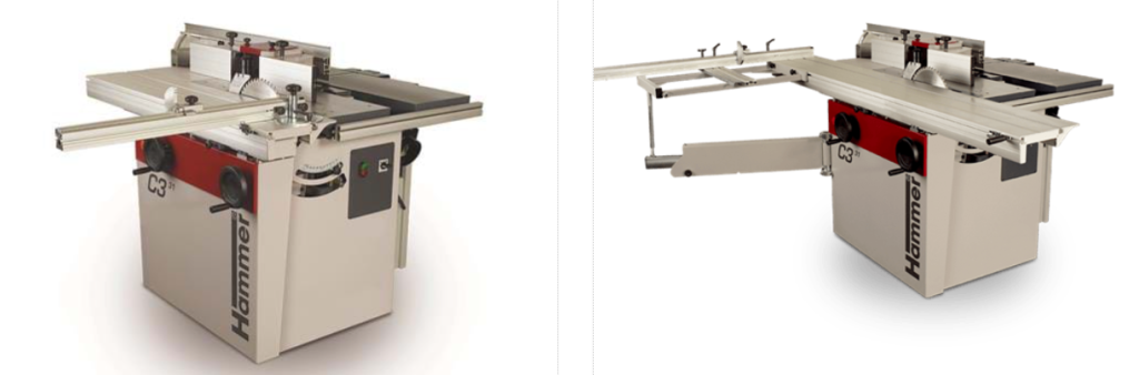

@ZotVanHout kun je aangeven hoe je de balken er veilig langs de frees op haalt? De oplegtafel van mijn hammer b3 lijkt te licht voor deze lengte.
hier onder foto's van de C3
2.900 mm is een serieuze lengte
welk type tafel je hebt, weet ik niet
is jouw tafel te licht of te klein, dan kan je evenwijdig met de rolwagen op 2 bokken een balk leggen , waardoor het werkstuk ondersteund wordt
