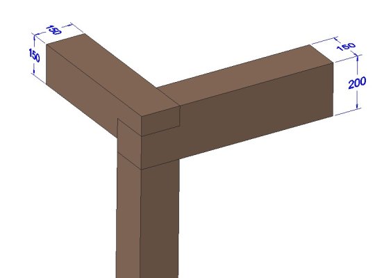

Let aub niet op mijn tekenkunsten, maar dit idee heb ik er bij. Dan kan je, als ik het zo zie een balk van 20 tot 25cm hoog kwijt. Je liggers komen daar niet op, maar tegenaan.
De onderkant van de witte balk blijft dus onder op dezelfde hoogte als nu, en de bovenkant van de witte balk word/kan even hoog als de liggers.

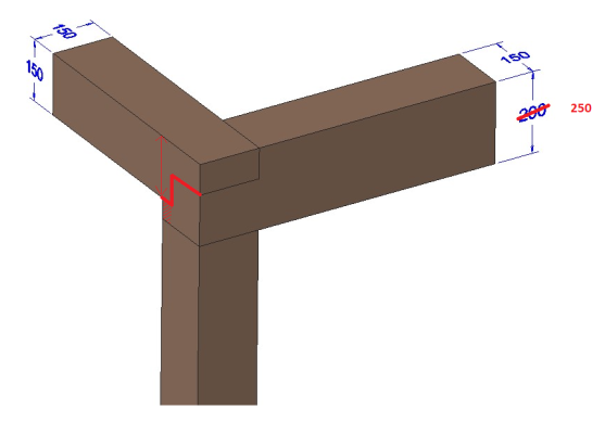

In dat geval zou ik het zoals onderstaand uitvoeren. Dan heeft je ringbalk (links) van 15x15 volledige hoogte op het punt van oplegging. EDIT: Dit hoeft maar enkele cm (bijv. 4) te zijn. Met een bovenfrees is dit dan gemakkelijk te maken.
Dit voorkomt dat de balk theoretisch zou kunnen inscheuren omdat je hem voor de helft inkeept. Ik heb het zelf ook zoals hieronder uitgevoerd, prima te doen.
Daarnaast zou ik eerder voor 25cm gaan, ipv 20. Vriend van mij heeft met 500cm overspanning voor 20 cm gekozen, en dit buigt nu enkele cm's door. Niet perse onveilig, maar wel esthetisch minder mooi, en een "deuk" in het dak waardoor het water niet goed meer wegloopt.

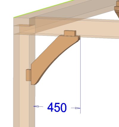

Al met al zou ik voor een hogere douglas-balk gaan en niet gaan combineren met staal. Je schoren helpen, afhankelijk van de bevestiging, ook alweer 2x400mm mee.
Als de schoren opgesloten zitten mag je deze dan 100% van de overspanning aftrekken?
Dan kom ik op 4700 - (2 x 450) = 3800mm. Als ik dat dan deel door 20 is een balk van 200mm hoog voldoende. Klopt dit?

Schoren maken de hoek in principe 'momentvaster', dus je hebt minder doorbuiging. Houd wel rekening met drogingskrimp (van zowel de balk als de schoren), doorbuigen is bijna niet te voorkomen. De balk met bolle kant boven leggen (als er een bolle kant is), helpt ook weer een beetje.
De 1/20 regel is vooral van toepassing op gewone balken, dit is een randbalk die aardig zwaar belast wordt. De doorbuiging is maatgevend, niet zozeer de sterkte van hout. Een balk van 20x20 blijft echt wel heel bij deze overspanning, maar zal (logischerwijs) meer doorbuigen dan 25cm. Ik zou daarom voor 25cm gaan!
