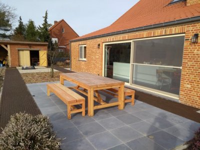

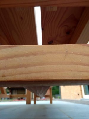

Ik wou eerst met douglas werken, om het te proberen. We zullen wel zien wat de jaren gaan doen met dit hout. Lekker grote tafel.

Mooi! Die tafel waait niet weg.
Dat probleem had ik hier (aan de Friese kust) wel, dat mijn tuinmeubilair steeds wegwoei.
Vier jaar geleden was ik dat zat en heb van een afvalstukje van een nieuwe mast ook zo'n zware tafel gemaakt. Op een eiken onderstel (had ik nog liggen) zitten nu twee planken Douglas, elk 40 cm breed, 10 cm dik en 2 meter lang. De tafel weegt dik 150 kilo.
Het douglas is onbehandeld, en de tafel staat zomer en winter gewoon in de buitenlucht. Eens per jaar spuit ik 'm schoon met de hogedrukspuit. 't Blijft perfect!
Wim.

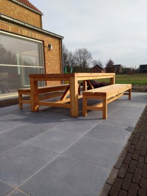

De tafel heeft een stuk PE (6 of 8mm) onder elke poot plakken, uitvoering was minder goed dan gepland, maar het blijft zitten. De bankjes hebben van die simpele pootplastiekjes met een nageltje erin.

Eventueel nog foto's van de bouw/bevestigingspunten?

Ik vind het mooi hoe je het lange uitgerekte karakter van jouw keukengevel, en antraciet straatwerk, terug hebt laten komen in de tafel en bank. Strak en past goed in het totaalplaatje zo.

Bedankt voor de leuke commentaren! Ik heb mijn google photos eens doorspit, maar geen enkele van het bouwproces. Ik maak er binnenkort enkele van de onderkant!

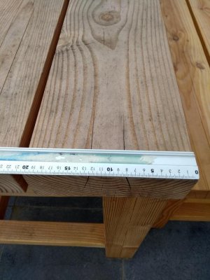

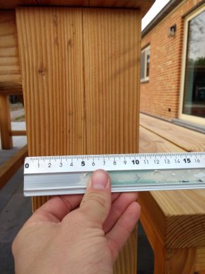

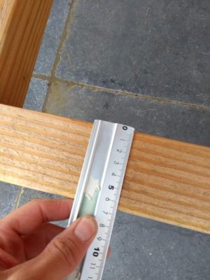

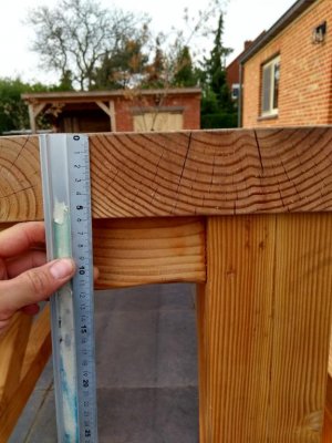

Top! Mocht je er de tijd voor vinden zouden vermelding van de houtsecties ook welkom zijn.
kclemen
20 jan 2013
222
Bedankt voor de foto's van secties. Ik zie dat je iets gebruikt hebt om het werken van de balken op te vangen voor blad.
Heb je hier wat meer info over?
