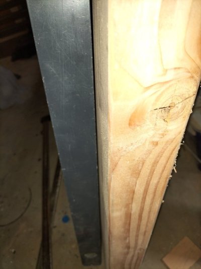

Ik wil graag Douglas balken buigen. 58mm dik en 190cm lang. Over die hele lengte is er een kromming van 5mm welke ik recht wil hebben. Zal dit met stoomkast recht te buigen zijn? Balk stomen en dan met lijmklemmen vastzetten/rechtdrukken op de werkbank?
Ik las dat Douglas wat scheurgevoelig is, maar uiteindelijk gaat het maar om een kleine correctie..
Schaven is niet echt een optie in dit geval i.v.m. dat een deel van het project al af is.
MVG Alex
    56,4 KB · Weergaven: 108

Het lijkt mij enorm veel werk om dat te proberen terug te buigen. En ik denk dat het uiteindelijk niet goed gaat komen.
Omdat je de balk blijkbaar uit het werk kan nemen om het in een stoomkast te zetten, zou ik een nieuwe balk nemen die wel aan je eisen voldoet.
Of, afgaande op de foto, afkitten.

een knaap van 5,5 cm dik & 190 cm lang ga je niet eventjes 5 mm rechter trekken
eigenlijk is de beschrijving 'scheef trekken' meer op zijn plaats
ik zou die gewoon recht zagen of schaven, en er dan 5 mm op plakken
blijft de vraag in hoeverre die balk zich nu reeds kunnen zetten heeft
als die nadien weer begint te leven, heb je hetzelfde probleem, of het je het huidige probleem enkel vergroot

hm . . . bij het bekijken van de foto zie ik een enorme knoest
het probleem is begonnen bij de keuze van de balk
+1
die knoest gaat verder drogen en scheuren, want het is douglas. Zelfs ALS je het met stomen recht kon trekken zou het geen permanente oplossing zijn, vervangen van de balk is eigenlijk de enige optie denk ik.

Bedankt voor de snelle reacties! Ik had inderdaad geleden dat stomen in dit geval gauw paar uurtjes in beslag neemt.
Ik heb nog een stuk reserve hout over die al een stuk rechter is welke ik misschien het beste kan gebruiken als vervanging.
Waarom is die knoest zo'n probleem? Het is maar een klein stukje in die hele balk en het zou anders maar een klein stukje terugbuigen zijn. Kan het trouwens zo zijn dat wanneer je planken met hoog vochtigheidsgehalte netjes laat drogen met overal lucht om de plank heen, het evengoed kan gaan kromtrekken omdat het spinthout sneller droogt dan het kernhout?

los van je kunde en gereedschap, zou ik van van die 2 stukken hout 1 stuk maken
samengesteld is veel stabieler
omdat de nerven hier niet rechtdoor lopen
hout drogen kan iedereen
hout goed en optimaal drogen is een vak op zich
spint- en kernhout drogen anders
evenals radiaal en dosse

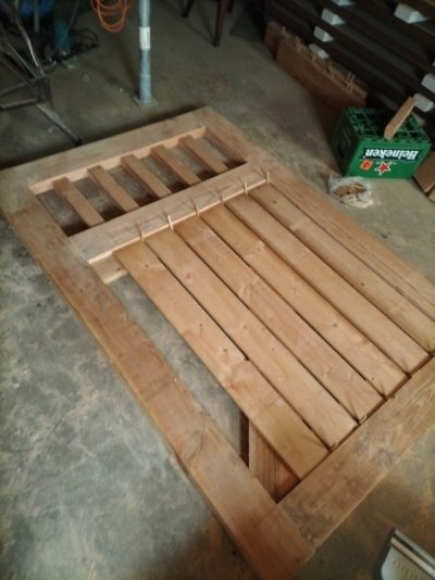

Hoe bedoel je van 2 stukken hout één stuk maken? Ik ben nu van plan de staanders met rvs bouten tegen de horizontale te schroeven. Die dan verzinkt aanbrengen en dan houtvuller erin.(andere poort op de foto is met pen gat verbindingen gedaan maar was achterlijk veel werk)
Zit ook nog te overwegen de balken door tweeën te zagen in de lengte, bouten erin en dan die andere helft er weer tegenaan te plakken zodat ik geen gerommel met houtvulller heb. Wellicht bedoel je ook zoiets met 2 stukken aan elkaar plakken?
Ik ben een poort aan het maken. Ik wil dat het allemaal beetje netjes op elkaar aansluit en dan helpt die kromming niet echt. Op de foto zie je een foto van die andere poort die ik al gemaakt heb. Moet je je inbeelden dat die rechter staander naar boven krom is getrokken aan de onderkant. Dan krijg je die horizontale balk onderaan nooit mooi strak overlopend naar beide kanten tegelijk.
Wat betreft die opmerking over afkitten: Die kier die je ziet is een kier tussen het hout en de waterpas die ik ertegenaan heb gelegd om de kromming duidelijk op de foto te zetten ;)
    76,3 KB · Weergaven: 61

Ha, ha. Nou begrijp ik dat afkitten helemaal niet van toepassing is. Al zou je dan wel je waterpas strak tegen je balk hebben :)
En nou begrijp ik ook dat je die 5 mm eruit wil hebben. Zou toch een andere balk overwegen. Is extra werk maar met meer kans op succces dan stomen e.d.
