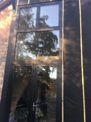

Ik zou graag een douglas balk bekleden met eik. De balk is deel van een tussenverdieping en is zichtbaar door de ruit.
Nu ben ik bang dat het eik teveel zal werken t.o.v. de douglas balk.
De balk is 24cm breed. Ik dacht er aan om een dunne eiken plank te gebruiken (+-8mm) en deze vast te lijmen met flexibele kit.
Is dit een goede oplossing of heeft iemand een beter idee?

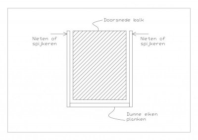

Je kan van dunne eiken planken een U maken. Lijmen met houtlijm en eventueel RVS nietjes of RVS spijkers.
Eventueel in verstek. Dan valt het bijna niet op dat het geen originele balk is.
Die U maak je dieper dan de hoogte van de balk.
De U schuif je dan van onderaf over de balk.
Dan bevestig je de U alleen aan de bovenkant van de balk. Ook met RVS spijkers of RVS nieten.
