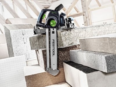

Ik heb enkele tafelbladen liggen van 6 tot 10cm dikte (boomstambladen). Hiervoor ben ik op zoek naar de geschikte machine, ik twijfel tussen een festool zwaardzaag of een grotere decoupeerzaag.
Welke tool is hier het meest geschikt voor?
Ik ben bang dat ik met de decoupeerzaag geen mooie rechte snede kan maken. Heeft iemand hier ervaring mee?
De zwaardzaag zou misschien oliesporen kunnen nalaten.
