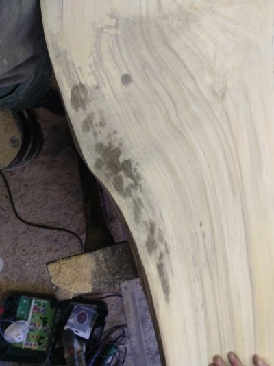

Hallo,
Ik ben bezig met een stuk populieren hout.
Nu zitten er een aantal donkere vlekken in het hout(foto1), het lijken wel een soort olie vlekken. Heeft iemand een idee wat dit voor een vlekken zijn? en of ze eventueel nog te behandelen zijn?

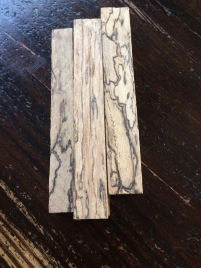

Verder zijn er ook nog een soort donkere scherpe lijnen zichtbaar(foto2), zou dit een schimmel zijn?
Ik heb 2 fotos toegevoegd.

Dit wordt hout met 'slaap' genoemd. Wordt veroorzaakt door schimmels, maar als het hout droog is zet dit niet door. Of het eruit te krijgen is weet ik niet, maar ik vermoed van niet omdat het hout immers is aangetast.

Dankjewel voor je reactie, het hout is al wel goed droog dus dat scheelt dan wel.
maar het zit wel diep in het hout getrokken dus helemaal eruit krijgen wel wel niet gaan inderdaad, misschien dat ik de vlekken op 1 of andere manier nog iets kan bleken ofzo.

Dat zou ik dan eerst proberen op een proefstukje. Ik weet niet wat je gaat maken, maar misschien is een knoest, vlek of een beetje slaap helemaal niet zo storend.

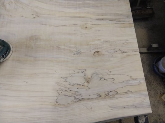

Ja ik probeer het eerst aan de onderkant, het wordt een tafelblad.
De ''slaaplijnen'' vind ik ook niet zo erg, vind de donkere vlekken er wat onnatuurlijk uitzien. Heb wel wat dingen gelezen over ontweringswater maar weet ook niet of dat iets zal doen.

Prachtig stuk hout! Je schuurt het er niet uit, het is de natuur die hier zijn gang is gegaan. Gewoon laten zitten en een mooie tafel van maken.
Ik heb voor ons eigen huis 14 jaar geleden een tafel gemaakt met een blad van bubinga. Het is een plank uit een stam met aan beide zijden een beetje spint. Het hout heeft ooit lang buiten gelegen en in het spint zit het zelfde soort zwarte lijntjes als bij jou. Prachtig, dit heeft de natuur met het hout gedaan; in gebruik komen er nog wel wat gebruikssporen bij.
Heb je al bedacht hoe je het blad af gaat werken? Olie, lak, was of een combi?

Ik kwam er inderdaad achter tijdens het vlakken van het blad dat het er behoorlijk diep ingetrokken zit.
Hele mooie tafel geworden Jaap! heb je nog veel last gehad van het krom trekken van het hout door de jaren heen?
Ik heb tot nu toe alleen ervaring met Rubio monocoat, dus ik neig er naar om die weer te gebruiken. Al was dat wel een ander stuk hout, dat was een stuk Acacia hout. Wat gebruik jij vaak?

Misschien nog even voor de duidelijkheid (en *correct me if I'm wrong* beste forumgenoten ): die schimmels voeden zicht uit de boomsappen als de boom nog leeft, en breiden zich dan uit door hele stukken boom. Het is dus niet schimmel die oppervlakkig op de plank komt na het verzagen, maar het zit al in de boom voor 'ie geveld wordt. Pas als je de boom "openzaagt" weet je of, en hoeveel "slaap" er in het hout zit. Als de boom plank geworden is, stroomt er geen sap meer en sterft de schimmel.
Je kunt het er dus echt niet "af schuren", het zit echt in het hout. Vandaar ook dat hout "met slaap" gezocht wordt, het is een natuurlijk verschijnsel. Een soort parel in de oester :) . Sommige boomsoorten hebben dit verschijnsel wel heftiger / mooier dan anderen, zoek maar eens naar "beuk met slaap" (waarschijnlijk ook die balkjes die @thomsz liet zien), dat is echt prachtig vind ik.
Of het al in het levende (gezonde) hout zit weet ik zo niet - ik ging er iig altijd van uit dat het pas bij geveld hout gaat groeien iig. Merk overigens op dat het niet zomaar een schimmelgroei is. Slaap krijg je pas (althans zo heb ik het altijd begrepen) als twee verschillende soorten schimmel (en ik weet zo niet welke) het hout koloniseren en mekaar gaan beconcurreren. Waar de groeiende myceliums elkaar tegenkomen onstaat een chemische oorlogsvoering waarbij de stoffen geproduceerd worden die het hout doen verkleuren. Mede daarom ook die grillige vormen.
