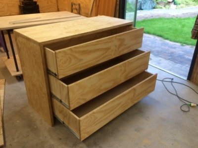

Ik heb sinds een paar maanden een Dewalt lamellenfrees, na lang wikken en wegen.
Toch een flink stuk goedkoper dan een domino wat ook motivatie was, maar ik ben er heel tevreden mee.
Mijn laatste werkstuk met de nieuwe frees gemaakt
Waarderingen: twdi

Knap pow! Ziet er echt goed uit!
Ben je ook tevreden van de precisie van de dewalt? Voorlopig heb ik nog een budgetlamellenfrees, maar de dewalt of lamello lijken me top!
