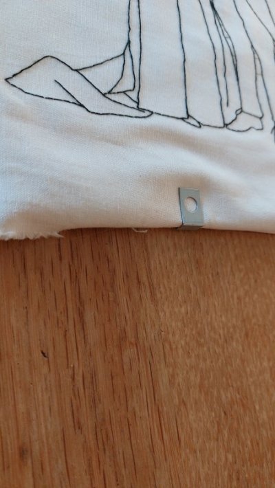

Hoi allen,
Ik ben bezig met een lijstje voor een borduurwerk. Ik ben er nog niet helemaal uit hoe ik het borduurwerk strak genoeg op het achterplaatje in het lijstje krijg. Ik heb als opties om het borduurwerk aan de achterzijde van het plaatje vast te rijgen, met dubbelzijdig tape op de achterkant te plakken of te klemmen. Rijgen is wat lastig, want het doek is daar voor het mooie net te klein voor. Dubbelzijdig tape doe ik liever niet in verband met mogelijk verkleuren op langere termijn. Klemmen zou mooi zijn. Ik heb nu bedacht dat ik daarvoor plaatmoeren zou kunnen afzagen tot mini klemmetjes en het daarmee zou kunnen klemmen (zie foto). Ik heb er 8 liggen, voor het mooie net 2 te weinig, maar het zou moeten kunnen.
Iemand misschien een beter idee?

Zomaar een idee, niet het eenvoudigste, heb je wel eens naar een borduurraam gekeken? Twee in elkaar vallende lijsten waartussen het doek geklemd en strak getrokken wordt.

Het is gemaakt in een borduurring, maar het moet een rechthoekig lijstje worden. Ik ken ze niet rechthoekig. Misschien zelf te maken voor een volgende keer, maar rechthoekig is lastiger te klemmen.

Het borduurwerk komt op het karton. Is het dan te simpel gedacht om het er op te "naaien" Een paar strategisch geplaatste gaatjes in het karton en een paar steekjes door het karton en het doek. Als je de randen van het doek niet wilt zien een passe-partout er overheen.
@H@ns Als je het borduursel lijmt, dan ook op de achterkant van de plaat doek lijmen, tegen krom trekken?
