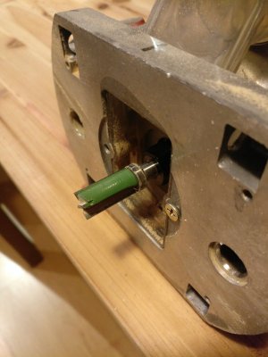

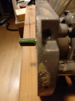

Ik heb van het werk een bovenfrees geleend. Een einhell maar wat voor type weet ik zo niet. Hier heb ik zelf een kantenfrees met bovenlager bijgekocht.

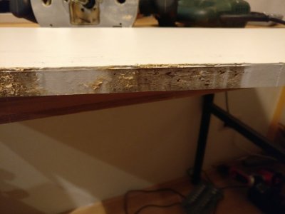

Eerst maar even aan het oefenen geweest maar het ging niet zo lekker. Het meubelpaneel was bedoeld als geleiding, niet om uit/af te frezen.
De freesdiepte heb ik zo diep mogelijk en de frees zelf zit zo ver mogelijk in de freesmachine (zoals ik geleerd heb bij de meubelmakerscursus).
Mijn vraag is nu dus, doe ik iets verkeerd en zo ja, wat?

Het kogellagertje moet wel tegen je hout lopen als geleiding en als ik naar je foto kijk zit het zo hoog dat het bij het minste of geringste beweging er af loopt waardoor je in je hout freest......

Dit antwoord was ik al bang voor, maar de enige manier waarop ik die diepte kan halen is door de frees minder ver in de machine te doen. Kan dit kwaad?

ook van belang is de locatie van het lagertje, als je mal/referentievlak onder het te frezen materiaal ligt heb je juist een freesje met een lager aan de onderkant nodig (of je werkstuk omdraaien zodat je weg te frezen materiaal onderop zit)

Je mag verwachten dat een kantenfreesbit met bovenlager voldoende steellengte heeft om het lager 'helemaal' onder de voetplaat uit te laten steken - anders schiet t zijn doel voorbij. Wel denk ik dat je m zo moet monteren dat de frees maximaal ge'plunged' is...

Bedankt voor de reacties allemaal. Ik zal morgen even kijken hoever ik het freesje omlaag kan brengen, dit hoeft maar een paar mm omdat het wieltje ook niet zo groot is. De frees heb ik op de foto's maximaal 'geplunged'.
De shaft is geloof ik zo'n 40-50mm lang. Ik heb deze bij een lokale ijzerwarenhandel gekocht. Kostte me ook 22 euro, dus deze is absoluut geen budget :p Ik ga er dan ook vanuit dat deze voor die prijs exact parallel loopt.

Zo te zien kan deze machine gewoon niet diep genoeg ingesteld worden. Als je de frees er nog verder uit laat steken wordt het restant in de kop waarschijnlijk wel erg kort.

Ik doe meestal niet zo moeilijk over de bevestiging van de freesbitjes, even de diepte van de spanhuls opmeten en die lengte op het as van het bitje aftekenen en dan tot die diepte er in zetten. Dan zul je vast genoeg lengte overhouden voor een goede geleiding met het lager. Je kunt freesbitjes ook te diep zetten waardoor je ze klemdraait en vaak moeilijk te verwijderen zijn.
dit lijkt mij idd de oorzaak van het probleem.

Ik kan op deze frees helaas nergens een streepje vinden.
Na wat verder gekeken te hebben naar de machine ben ik erachter gekomen dat hij nog wel dieper kan, maar dat dit belemmerd werd door het afzuig hulpstuk. Nou heb ik een klein stukje geprobeerd zonder afzuiging, maar dat maakt gelijk een ontzettende stofbende, dus dat is geen goed idee.
Daarnaast is de spindle ook absoluut niet meer recht, het uiteinde van de frees maakt een enorm excentrische beweging
ow dat is jammer, dan zou ik de frees niet eens meer gebruiken. Ook al steek je de frees terug, een freesje moet gewoon om zijn as draaien en niet in onbalans zijn. Mij te link met 20.000 of meer omwentelingen.
