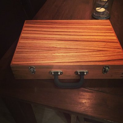

hallo,
een opdracht op school was om een documenten koffertje te maken. we kregen van de docent een tekening er van en de keuze van hout mochten we zelf maken.

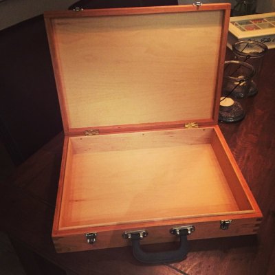

van het koffertje zijn de zijkanten kersen, buitenkant boven en onder zebrano en de binnenkant esdoorn. de tandverbindingen zijn compleet met de hand gedaan wat ik voor de eerste keer toch best wel strak vind.
ik hoor graag wat jullie er van vinden.

Bedankt voor alle complimenten. Het zebrano is gewoon fineer. Ik zit op het bouw en interieur college in Nieuwegein opleiding ontwerpend meubelmaker, het cijfer was een 7.

En een 7 is een mooi cijfer, maar met alleen de foto's zou ik het hoger inschatten.
Maar de leraar zit er natuurlijk met een vergrootglaasje naar te kijken zoeken naar foutjes :D

Het ziet er zo gewoon heel netjes uit. Als ik een aanmerking mag maken dan is dat de kwaliteit van het hang en sluitwerk. Dit is veel te gewoontjes voor zo'n leuk koffertje. Uit financiële overwegingen is deze keuze van een student goed te billijken.

Hallo Jordi,
Mooi koffer met passende houtsoorten!
ik sluit mij aan bij Wim wat betreft het h&s. Daarnaast vraag ik mij af of de interieurbekleding aansluit op het deksel, of is dat juist niet de bedoeling, of is het gewoon gezichtsbedrog?

Erg mooi gemaakt koffertje! Tandverbinding ziet er super strak uit.
Klein puntje van kritiek, ik vind de gespiegelde plankjes aan de kant van het handvat iets minder goed uitpakken. De nerf loopt van links achter naar rechts omhoog, allen bij het laatste plankje loopt de nerf nu de andere kant op.

@wim kluck het hang en sluit werk vind ik zelf ook niet echt mooi alleen dit was keuze van de school ik heb het nog er over gehad of ze niks anders konden bestellen alleen dat was niet mogelijk.
@hunto de interieur bekleding sluit wel aan op de deksel alleen dit gaat maar voor 7mm de deksel in.
@ coko bedoelt u het fineer op de bovenkant? hier kon ik helaas niks anders aan doen aangezien dit fineer was wat op een laag papier zat gelijmd waar door het gewoon uit een groot vel kwam dus had ik geen keuze van de spiegeling en zo.
