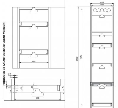

Ik heb reeds 2 kasten waar ik een zelf bouw sys-port van wil maken. Echter is de inwendige breedte slechts 405mm.
Voor dat ik 400mm ladegeleiders bestel zou ik graag horen of andere met meer ervaring dit ontwerp haalbaar vinden?
Bijgevoegd een schets in foto en PDF.
Ben van plan 16st. 400mm zelfsluitend bij https://so-handel.de/ te bestellen of zijn ladegeleiders ook ergens anders goedkoper/beter verkrijgbaar?

De vraag gaat vooral over de smalle kast 405mm. Dit zorgt er voor dat ik mijn lade bodem niet tussen de geleiders plaats maar erboven. Met 2.5mm tussen de plank en kast en 5mm tussen de kast en systainer. Is dit niet tekrap? dat is de concrete vraag.

Je hebt ook geleiders die je onder de lades plaatst. Dat scheelt hier weer een aantal mm. Bijna elk merk heeft ze, BV Blum Momento.

kost veel ruimte in de hoogte van je kast voor de rest zou t moeten werken lijkt me, ziet er denk ik wel stom uit ook.

Het kan inderdaad wel. Je hebt niet veel ruimte over op de zijkanten, maar het moet wel genoeg zijn. Je krijgt wat meer ruimte tussen de systainers in, maar voor de werking maakt dat niks uit.
Je moet alleen op de zijkant van de lades iets bedenken dat de systainers er niet afschuiven. Dit kan met bijv. een aluminium hoekprofiel of een paar gaten in de bodem frezen, waar de poten van de systainer invallen.
Ik heb trouwens 350mm volledig uittrekbare ladegeleiders gebruikt. Die zijn diep genoeg om, helemaal uitgetrokken, het deksel ook nog open te doen.
Dat begrijp ik niet helemaal?
Oh en de 400 mm zijn niet verkrijgbaar op het moment, dus dan maar de 350? ;)

Omdat je geleiders onder de systainers komen ipv ernaast. Zo krijg je ongeveer 5 cm tussen de systainers ipv een cm of 2. Zo kan je minder systainers op dezelfde hoogte kwijt.

ja dat begrijp ik, inderdaad een opvallende keuze (vind de kast sowieso zeer smal, wellicht daardoor ook wat instabiel). Maar niet persé stom dan toch? Bovendien, als je de lades voorziet van een deklat met greep aan de onderzijde zie je dat bijna niet toch?

Maar kun je voor de rail niet een stukje uit de wand frezen , hij is toch 25 mm dik .
Overgedacht maar de stuksprijs is toch wel aanzienlijk hoger. En de lade bouw lijkt iets ingewikkelder. Ben maar een hobby bob :) die nog nooit een lade heeft gemaakt.
350 zou ook nog goed kunnen ja. Ik wil of gaten in de lade frezen zoals de MFTC of clips 3d printen
In het grijs heb ik een mogelijk lade frontje geschetst maar daar ben ik nog niet helemaal overuit.
Veder verlies ik iets in hoogte ja. Maar ik ben blijkbaar zo lui dat ik ze nu ook altijd met T-loc open laat. Zoals ze ook getekend zijn. Dan is het hoogte verlies ca 20mm per lade.
Ik gebruik eigenlijk alleen Sys 4 hoogte. Met het idee alle accessoires in die systainer. De bovenfrees heeft dus een kistje met alle freesjes die ik heb er ook in zitten. En de 3 slijptollen en alle schijven in 1 kist.

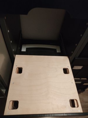

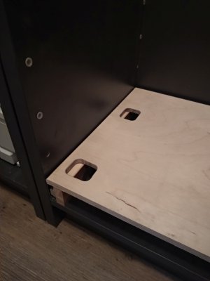

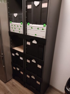

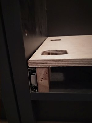

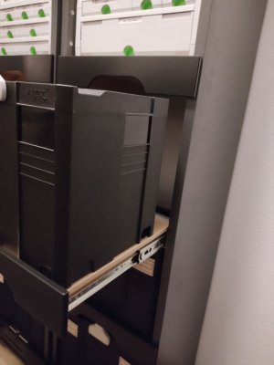

Als je vraagt hoor je als TS ook een update tedoen bijdeze:
Nog niet zo ver als gehoopt maar het begin is er.:
Lade bodems zijn gefreesd
En de dragers gezaagd.
Hier wat fotos van alles los neergelegd in het bestaande frame.

Ik vindt dit echt niet raar hoor. De hoogte tussen de systainers is misschien wat groter maar dat is prima opgelost met de grepen aan de onderzijde. De kleinere ruimtes aan de zijkanten vind ik juist erg mooi.
