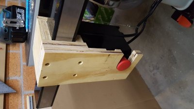

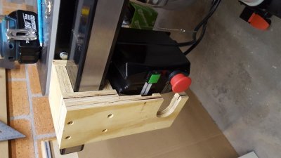

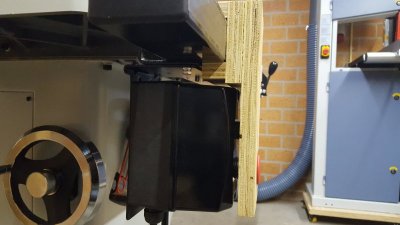

Mijn nieuwe harvey zaagtafel heeft linksvoor onder de stalen balk de bedieningsknoppen zitten.
Erg handig tijdens het zagen maar niet als hij geparkeerd staat bij de muur.
Met 2 fietsen erbij zag ik het foutgaan dat er wat tegen aan stoot en of et knopje eraf breekt.

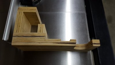

Dus van een strook underlayment een beschermkap gemaakt met lijm en schroeven inelkaar.
De uitsparing voor de stopknop.
eruitgeboord met een fostner boor.
En voor de groene startknop een klein groefje gemaakt aan de achterkant.
De kap kan ik er zo voor schuiven.
