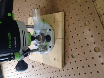

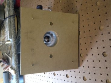

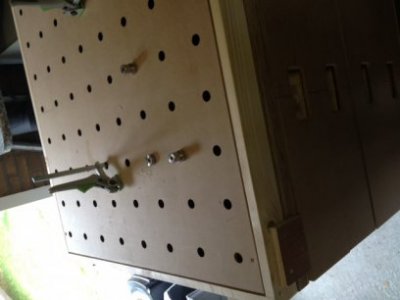

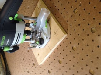

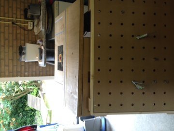

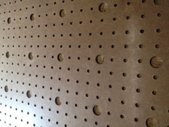

Gezien op FOG , en bij Toxiq
investering freesje van festool 20 mm 60€
gaatjes board gamma 21€
Plaat mdf 122x244 +- 22 €
De rest was simpel
zo gemaakt dat het over mijn freestafel past scheelt weer ruimte ☺

wat is nu de hartafstand van de gaten? Maakt die eigenlijk iets uit? Iedereen lijkt zich nogal druk te maken om het op 96 mm te krijgen maar hoe belangrijk is dat?
12.910
3.769
Zal wel gaan om de 32 mm maat. Alle standaard grepen zijn een veelvoud van 32 mm. Ook ladegeleiders kan je met euroschroefen op veelvouden van 32 mm bevestigen. Misschien is deze plaat in den beginne gemaakt met hun lr 32 systeem. Ik denk dat elk ander raster zou moeten voldoen.
