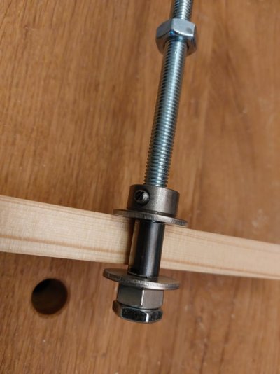

Ik even naar de bouwmarkt... grootste stelring met stelschroef was M10, dus M10 draad en moeren, ringen gehaald. (hornbach heeft die ook in M20 zag ik later)
Hieronder een foto van het idee.
Op het uiteinde heb ik twee moeren. Een zou ik bv in een houten ' wiel' kunnen slaan, de tweede zit er om ze te klemmen.
Deze snelle mock-up laat twee problemen zien...
1) De draairichting is verkeerd! Stom! (nu ik het filmpje van Jay nog eens bekijk, is dat ook duidelijk te zien dat hij linksom draaid om het vast te zetten. Sorry, maar dat kan mijn hoofd niet aan... in de bankschroef werkt het wel rechts=vast :)
2) Eigenlijk komt alle kracht op die stelring en stelschroef. Ik heb eignelijk geen idee hoe problematisch dat kan zijn.
3) je moet best veel draaien om dat de spoed van M10 niet zo groot is.

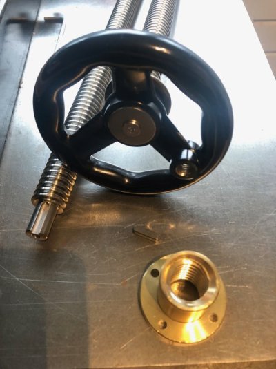

Wat ik daarvoor heb gebruikt:
- Trapeziumspindel (in mijn geval 400mm lang) van 20mm met een spoed van 4mm (AliExpress)
- Een handwiel diameter 100mm (Amazon)
- Een paar carosserieringen (M5 en M20), een boutje M5 en een vierkant gefreesd stukje staal (voor in de spiebaan) om het handwiel vast te zetten aan de draadstang (Hornbach)
- Voor de bussen waar de spindel doorheen gaat een stuk brons/messing rondstaf van 25mm (IJzershop of Conrad of AliExpress)
- Om niet teveel hoogte te verliezen voor de moer, eventueel een bijpassende platte flensmoer voor die T20 trapeziumspindel (AliExpress)
Om de handwielen aan de spindels te bevestigen heb ik aan de spindels een stukje afgedraaid op de draaibank tot diameter 12mm (het gat in de handvaten is 12mm) en een spiebaan gefreesd en deze vanaf de voorkant met een boutje vastgezet (draad getapt in de kopse kant van de spindel). En bussen gedraaid uit de messing rondstaf.
Nu is dat voor mij makkelijk, omdat ik een metaaldraaibank en -frees heb staan.
Ik heb 'normale' trapeziumdraad gebruikt (dus rechtse draad). Voor een normale werkbankklem is dat goed, maar voor jouw toepassing kan ik me voorstellen dat linkse draad makkelijk kan zijn.
Linkse draad bestaat wel maar is lastig te vinden als ik zo even google.
Ik kom bij Ali 16mm trapeziumdraad linkse spoed tegen (incl 1 moer): link
Dat is denk ik een betere optie dan je huidige normale M10 draadstang.
Als je in zo'n draadstang een spiebaan gefreesd wilt hebben, of een stukje dunner gedraaid zoals ik heb gedaan om het handvat op te laten passen, of messing bussen draaien, laat maar weten en stuur dan maar een pb. Je komt uit de buurt en hier op het forum helpen we elkaar graag. Ook met een fysiek klusje als het nodig is.

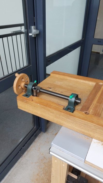

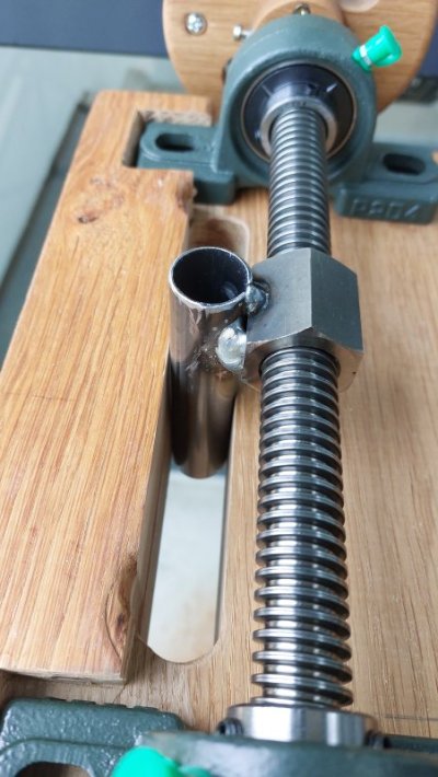

Beetje off-topic, maar als je toch gaat draaibanken, waarom heb je dan niet een stukje aangemaakt zodat je de voorstel 'jaw' (klemblok??) ook met de as kan laten mee bewegen (zoals bij een bankschroef)?
Ik weet dat hij ook scheef moet kunnen gaan, maar dan is juist wat wegfrezen op de as voor een stel ringen die dan tegen de 'jaw' duwen handig?
Ik heb nooit met een moxxon gewerkt, maar lijkt mij bloed irritant om twee schroeven te bedienen EN aan het klemblok te moeten trekken om hem verder te openen. Kan mij voorstellen dat in de praktijk je het een keer instelt en dan steeds maar een schroef gebruikt om je werkstukje los te halen...
