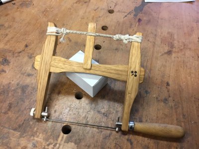

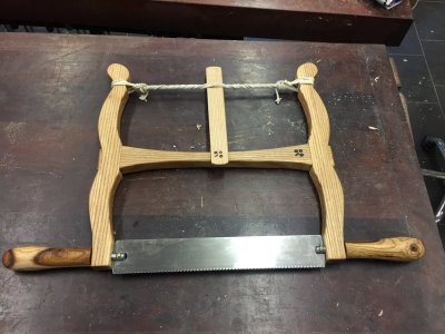

Spanzaagje uit essenhout handvaten uit gouden regen

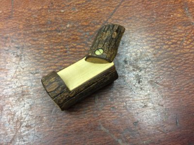

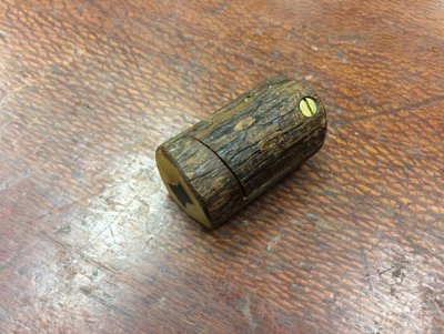

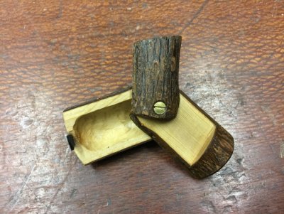

Vetpotje uit stammetje van een rozenstruik

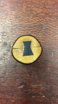

zwaluwstaartje uit Ebben hout

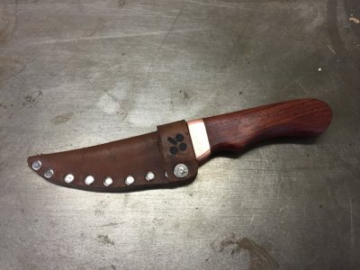

Houtsnijmes in leren foudraal handgreep Bubbinga en koper

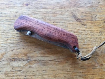

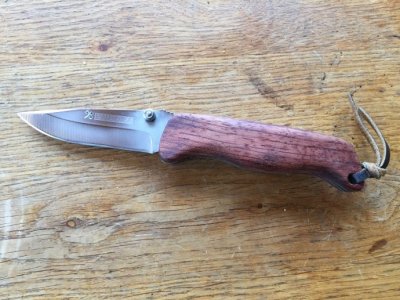

Klapmes Bubbinga
Het lemmet is een blank van Endura (aangepast)

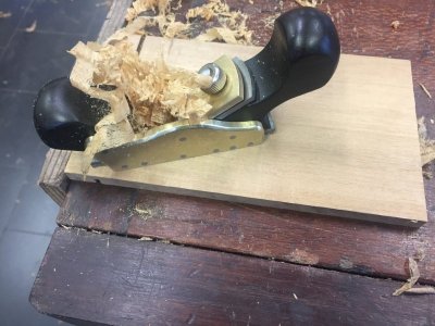

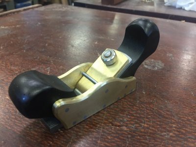

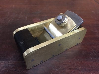

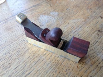

Smoother infill schaaf met Madagascar Ebben
Infillschaaf bevel up met Madagascar Ebben.

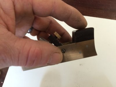

aan het werk

Mooie stukken!
Het vetpotje is me niet helemaal duidelijk. Eerst dacht ik dat het bovendeel dient om een excentrisch onderdeel te draaien waardoor het deksel los komt van de zwaluwstaart, maar de schroef draait er zo te zien vrij in. Dus.... ?

Ik moest ook even twee keer kijken.. Volgens mij schuif je zo het middelste gedeelte weg van de zwaluwstaart, zodat je dat vervolgens ook weg kan draaien. Clever!

Inderdaad zo werkt het het bovenste gedeelte draai je weg(beveiliging) dan schuif je het middenstuk naar achter en vervolgens draai het weg.
Deze doosjes werden door een houtbewerker gebruikt vaak zat er (schapen) vet in en men wilde natuurlijk niet dat het per ongeluk open ging zat je schort of broekzak vol vet.

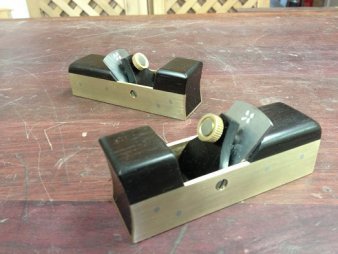

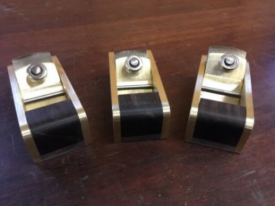

Hier wat foto's van schaafjes die verkocht zijn. De eerste foto: 3 smootherplanes deze worden momenteel door mij getuned en zijn te koop ze wegen ongeveer 400 gram. Een hiervan is verkocht.
Tja reken je niet rijk € 2000 als je Holty heet ik zit daar echt wel onder vanaf een 250 euro naar een 600 euro
En zo'n schaafje maken is redelijk wat werk vooral als je zwaluwstaarten toepast

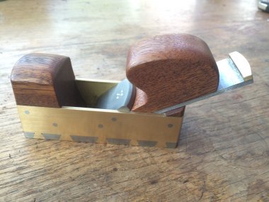

Chariot plane gezwaluwstaart
Smoother infill plane
Niet heel groot maar wel heel fijn in gebruik
Thumbplane infill à la Bill Carter met doorlopende gebogen zijde met dubbele zwaluwstaart

Waar werd dat (schapen)vet voor gebruikt? En waarom schapenvet?

Waarschijnlijk om de zaag even in te strijken zodat deze beter door het hout glijdt. Bij Paul Seller zie je een potje met olie en een lap er bovenop.
Mijn opa had een zgn. pezerik hangen voor dit doel. Het was een mannelijk geslachtsdeel van een beer (mannetjesvarken). De urineleiders waren aan elkaar geknoopt waardoor deze aan een spijker kon worden opgehangen. Heel gebruikelijk toen in de timmerwerkplaatsen.

Maar hoe smeert dat dan een zaag? Waar zit het vet in? Of zit het scrotum er ook nog aan?

Ik kan me herinneren dat dat ding ingedroogd en baggervet was en werd eventjes aan beide zijden langs de zaag gehaald.
