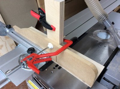

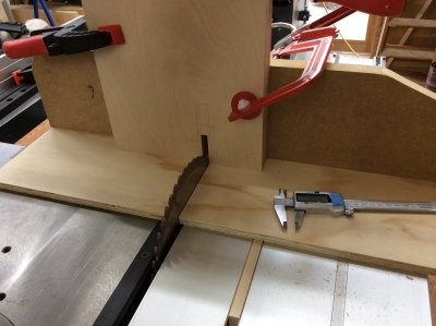

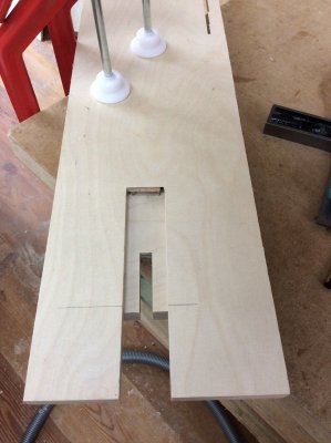

Ik heb eerst een hulpstuk gemaakt voor de Hammer om sleuven en pennen aan het multiplex te zagen. Daarbij maak ik nu dankbaar gebruik van mijn aangepaste zaagblad met rechte tanden.

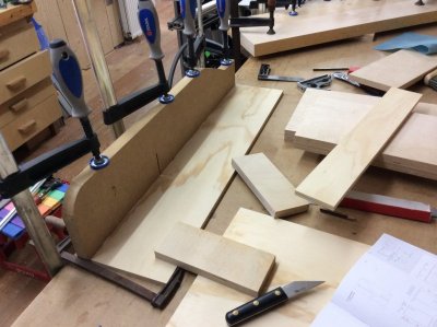

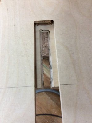

Voor het frezen van de schuine kanten heb ik een mal gemaakt, zodat ik met een kopieerring en een puntfreesje exact langs de randen van de gezaagde groef kan frezen. Ik ben uitgegaan van multiplex van 18 mm. Daarvan wil ik 10 mm laten staan in de verbinding, zodat ik 8 mm over heb om de schuine kanten te maken, dat ik per kant 4 mm. Dus moet het freesje op 4 mm diepte staan en vier mm van de kanten af frezen. De foto's en video's maken e.e.a. Hopelijk wat duidelijker. Eerst maar een filmpje ;)
Hier nog een paar detailfoto's
Met hierbij de video van het proefje

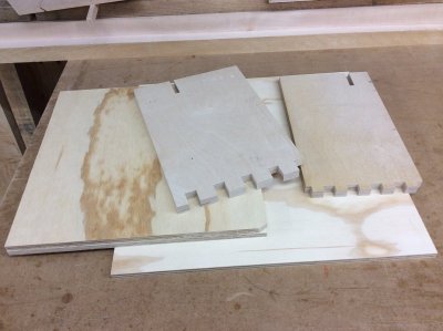

Ik heb een aantal onderdelen al voorbereid en klaar liggen voor verdere verwerking.
Zover ben ik gevorderd, nu maar weer met de tafel aan de slag!

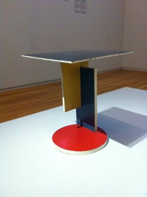

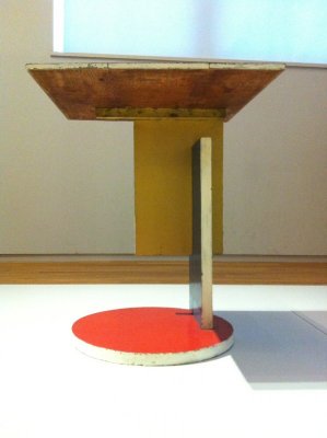

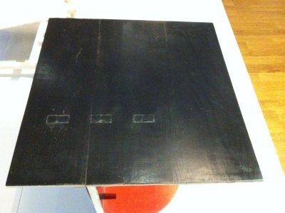

Variant op het tafeltje in het Rijksmuseum

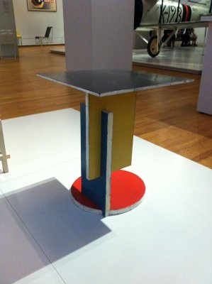

Vandaag was ik in het Rijksmuseum. Toen ik zag dat er Rietveld objecten te vinden waren moest ik natuurlijk even naar die zaal toe;) Tot mijn verrassing vond ik daar een variant op het divantafeltje dat ik binnenkort nog ga maken. Waarschijnlijk een vroegere variant, want deze is gemaakt uit massief hout. Je kunt op de foto's zien dat het blad uit drie plankjes bestaat. Bovendien zijn de twee platen die de poot vormen veel verder ingelaten dan het proefmodel dat ik al heb gemaakt. Tevens is er van een andere kleurstelling gebruik gemaakt.... Wie weet ga ik dit deze later ook nog eens kopiëren. Ondanks dat ik de schurft heb aan al die fotograferende zielen die er rondlopen en amper werkelijk naar de objecten kijken, maar het thuis met onscherpe foto's doen....... hierbij dan toch een paar, niet altijd scherpe, foto's:rolleyes:
Fons
De kleur van het blad is zwart, de blauwe lucht beïnvloed hier de kleur.

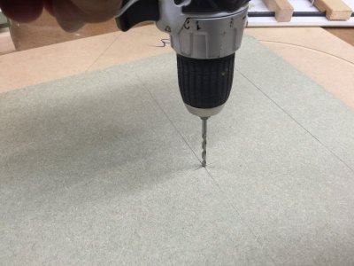

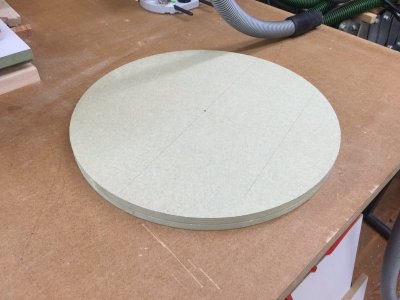

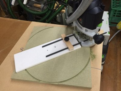

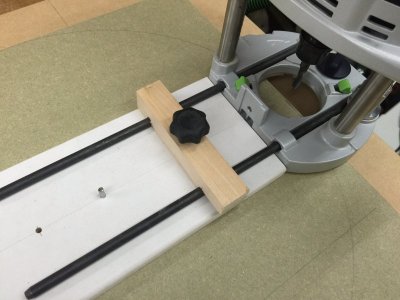

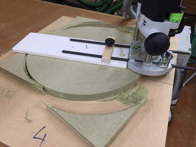

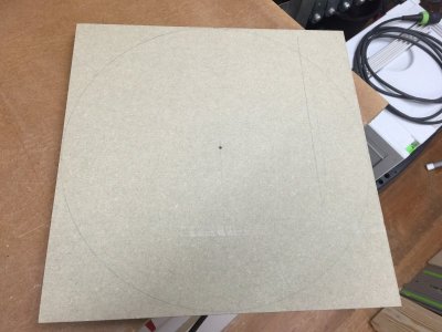

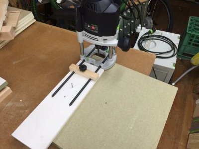

In tegenstelling tot een eerder voornemen heb ik besloten toch maar een uitvoering in MDF te maken. Ik heb de multiplex onderdelen ook nog liggen, misschien werk ik daar okk nog wel aan verder om dan het mooiste resultaat te gaan gebruiken. De vloerplaat heb ik uit een dubbele laag MDF opgebouwd zodat ik een plaat van 24 mm krijg. Deze uitgemeten voor de onderste staande plaat van het "pootstel" van het tafeltje. Tevens het hartpunt bepaald voor het frezen van de cirkelvorm. Met een cirkelfreeshulpstuk ben ik de cirkels gaan frezen. Een spiraalfreesje van 8 mm in de bovenfrees snijdt als een mes door de boter:D
Fons
A
Ik heb nog een filmpje gemaakt van het cirkelfrezen, nu nog even "ge-upload" naar youtube en hier voor de liefhebbers!
Overigens heb ik na deze bewerking de rand nog een keer nagefreesd op volle diepte met de spiraalfrees en zo goed vlak gemaakt. Je ziet in dit filmpje dat ik de frees op een gegeven moment even kantel, wat een oneffenheid in de rand oplevert. Ook de overgang tussen de verschillende dieptes waarop ik heb gefreesd wordt zo weggewerkt. Was slechts een halve mm voor nodig om dat te effenen.

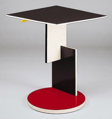

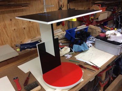

Nou hier is het dan eindelijk: het eindresultaat!!
Ik zal in de vervolgberichten nog wat uitgebreider ingaan op het maakproces, met foto's natuurlijk:p Ook komt er nog een youtube filmpje van de verschillende bewerkingen. (Dat duurt wat langer hoor)

Dit is echt een langdurige klus geworden..... Met veel tussenposen van het terzijde leggen. Zeer tevreden dat het nu klaar is, maar ik vond het schilderen van het tafeltje een rotklus en dat verhaal komt nog wel:rolleyes:

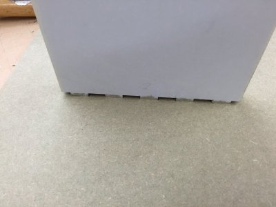

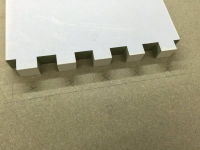

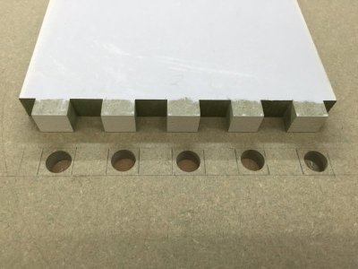

Afijn, ik zal de draad van het maakproces even proberen op te pakken. Ik heb de raad van Didier Sirjacobs opgevolgd om in groen MDF te gaan werken. Een is deel gemaakt van voorgelakte plaat van 18mm. Het zagen van de tanden heb ik op dezelfde manier gedaan als in de hiervoor geplaatste foto's en video's, net zoals de speciale kruislingse verbinding van de staande paneeltjes. Dat kan ik op een later tijdstip in een nieuwe video nog wel laten zien. Na de vorige stap van het rondfrezen van de onderste plaat, moesten de gaten voor de pennen worden gehakt in de onder- en bovenplaat.

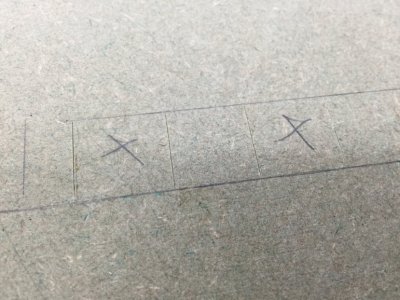

Eerst zorgvuldig aftekenen aan de hand van het paneel dat op die plaats wordt ingelaten.
De gaten met een mes ingezet om de beitel op de juiste plaats te kunnen zetten.

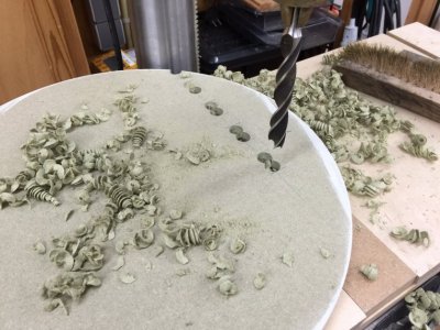

Vervolgens vooraf zoveel mogelijk materiaal verwijderen

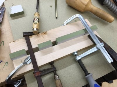

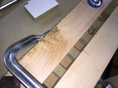

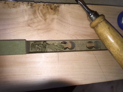

Om de gaten mooi haaks door het materiaal te kunnen hakken heb ik een mal gemaakt die de beitel goed recht kan houden.

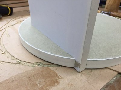

Passen en bijwerken waar onvoldoende ruimte voor de pennen is
Klaar om te gaan verlijmen, maar daarover later meer....
