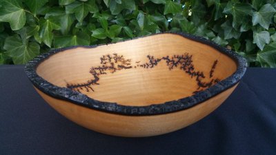

Hallo allemaal.

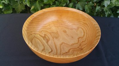

Mijn vakantie zit er bijna op maar ik heb gelukkig wel Div. Schaaltjes kunnen afmaken.

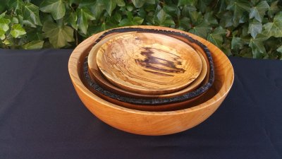

Hier volgen de foto's van de eerste lading die helemaal klaar en in de olie zitten.
Deze passen toevallig mooi ik elkaar.
De grootste is een Amerikaanse Eik van 30x10cm

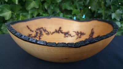

De volgende heeft de revue al eens gepasseerd op dit forum maar wil hem nog eens met olie laten zien
26x9 cm

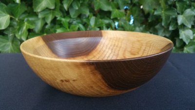

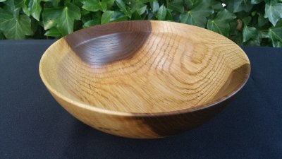

Deze is van gerookt zomer eik 23x7 cm

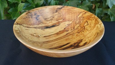

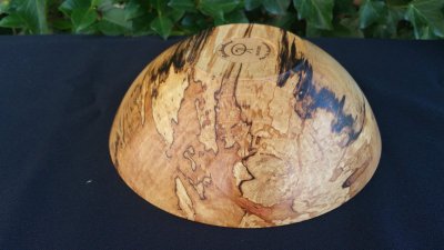

De laatste is beuk met slaap 20x6,5 cm

Dat Amerikaans eiken blijft toch eigenlijk best een saaie houtsoort als je het zo naast die beuk zet niet?
Het is prima draaihout maar je moet er geen grote hoeveelheden van hebben anders ben je het snel moe haha.
Dat natuurrandschaaltje blijft ontzettend leuk met die gebrande rand! Erg mooi!
Mooie schalen, vooral de beuken met slaap is zeer mooi, persoonlijk vind ik de rand van verbliksemde schaal te zwart en teveel verbrand, alhoewel hij in een modern interieur niet zou misstaan. Die van gerookt eiken is ook een heel mooie schaal.

Vooral de beuk met slaap en de schaal met gebrande rand vind ik leuk.
Ja klopt, dat Amerikaans eiken is idd saai, maar ik wil gaan experimenteren met het "roken" van hout.
Zoals bij dat schaaltje van zomereik. Als je dit soort hout met een natuurrand maakt en dan rookt lijkt me dit best mooi.

Mooie schalen, wat ga je ermee doen ? Hoe heb je die natuurrand zo donker gekregen ?
Dankje, de schalen hebben al een bestemming, vooral naar collega's als dank voor hun hulp met het vervaardigen van metalen hulpstukken.
De donkere rand heb ik met een brander gedaan. Eerst had ik de rand met wasbenzine doordrenkt en aangestoken maar dat brande niet lang genoeg om een verkoolde rand te krijgen.
Toen heb ik met een handzaag allemaal groefjes gezaagd in de rand en toen met een brander lekker "fikken". Dat ging op zich best goed maar de kanten met het kopse hout brand anders dan het langshout.
Als je een mooie egale rand wil krijgen is dit een puntje om op te letten.
Dankje, de beuken schaal met verkoolde rand is naar inspiratie van Brendan Stemp https://www.youtube.com/watch?v=OFPSgHIIvdI
Het verbliksemen hoef ik je niet uit te leggen he ;)
