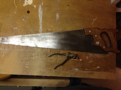

Via EBay heb ik de onderstaande zaag gekocht. In Engeland voor £ 15,-. En £ 18,- verzend kosten.
Na een uurtje schuren.
Een uurtje vijlen en zetten is dit het resultaat.
Het lijkt alsof er golven in zitten, maar dit is nog wat oud roest of verf ofzo.
De zaag is helemaal recht.

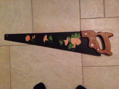

Ik heb zelfs de indruk dat de zaag nooit gebruikt is, en dat ie alleen lag te verroesten. En dat er iemand erg creatief met verf eroverheen is gegaan.
De zaag is origineel op schulpen gezet, en dat is precies wat ik zocht.
Na het schuren was ie aardig bot. Er zat ook nog verf en roest in de tanden.
Ik heb 'm nu ook alleen scherp gevijld en 'm op schulpen laten staan.
Het is de tweede keer dat ik een zaag vijl, maar het resultaat is fantastisch!!!!
Hij zaagt echt heel goed.

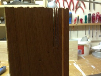

Dit is in eiken. Het gaat als een trein.

Zonde van die mooie roosjes. :p

Jammer van de bloemetjes:D

De bloemetjes heb ik van het weekend buiten gezet. :eek:
