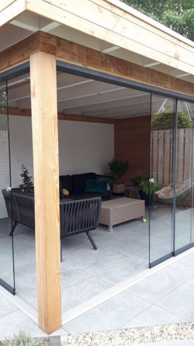

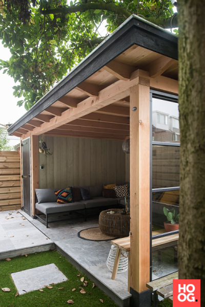

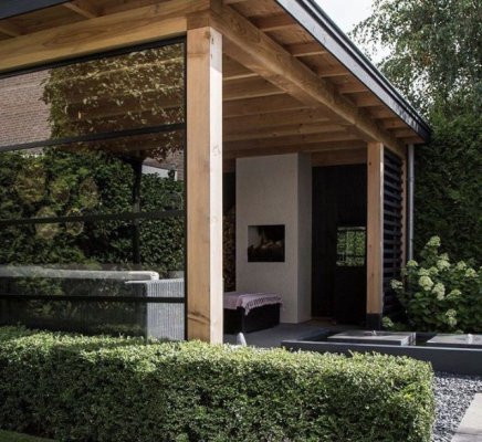

mijn wederhelft ziet graag de stijl op van op de fotos.

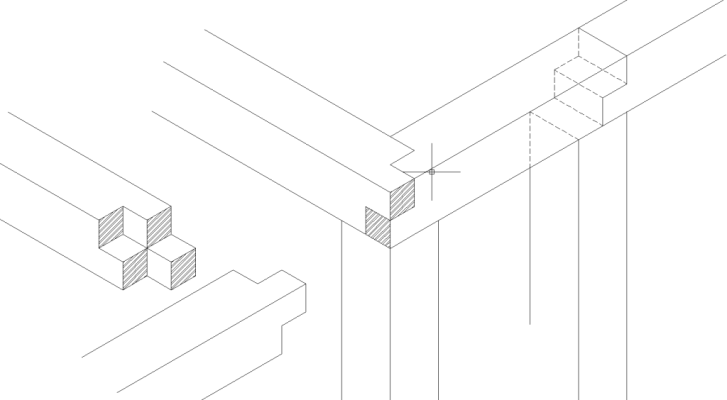

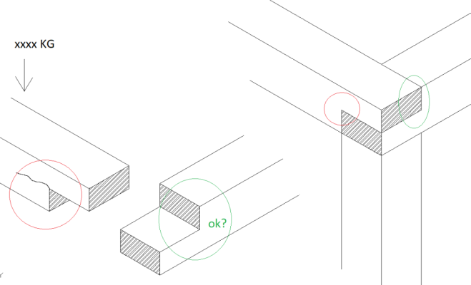

De halfhout verbindingen op deze foto's voor balken van 140*140 voor een overspanning van +- 3800 ( over de breedtje, diegene tegen de gevel en aan de voorzijde, dit is de grootste opening) als hoofdbalk, waar alle liggers in komen van +- 2800; Zijn deze stevig genoeg; verzwakken ze de balken niet te veel voor een constructie als deze? Ik neem aan dat voor een normale overkapping met lichtstraten of een gewoon plat dak dat dit voldoet. Maar hier komt nog een terras op + tafel, stoelen en bij een gelegenheid toch wel +- 8 a 12 mensen. Deze verbinding halveert direct de hoogte van de balk dus dat wordt ineens 70*140... Ik heb angst dat deze balk hier begint te splijten/barsten. Natuurlijk is bij de hoofdbalk de lip langs onder en bij de ligger langs boven dus dat valt misschien nog mee?

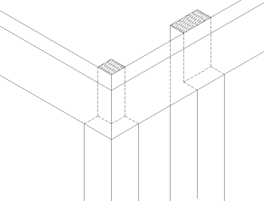

De zijkanten (buitenste liggers) zijn dan ook uit 140*140 halfhout en dan zo beiden in de paal gebout. De liggers hier tussen zullen 140*65 zijn, eventueel 170*65 maar dan moet ik uitvullen boven op de 140*140 balken zodat deze even hoog komen en aan de binnenkant geen spleet geeft met het plafond.
Hoeveel mag ik trouwens uit de hoofdbalk uitfrezen om de liggers te dragen?

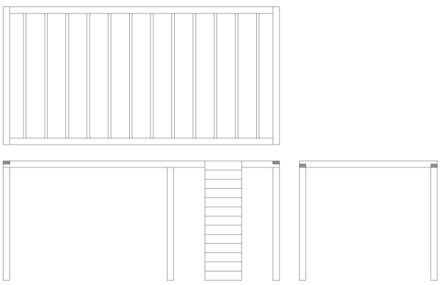

Ik zou het liever zoals het volgende doen:
Balken van 225*75*6000 als moederbalk tegen gevel en vooraan, 2 van +- 3000 voor de zijkanten. Daartussen liggers van 63*175.+- 3000. De plalen worden dan de dikte en hoogte van de moederbalken ingezaagd en steunen zo dus op de palen + gebout.
De liggers tussen de zijkanten ga ik ofwel onzichtbaar met zwaluwstaart verbinding infrezen of anders gewoon recht +- 25mm diep en schroeven.
Bekijk bijlage 112471
Bekijk bijlage 112472
Bekijk bijlage 112474
Graag had ik jullie mening/advies hierover geweten.
