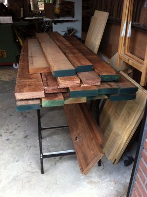

Om het nog een beetje interessant te houden hierbij enkele foto's van het notenhout. Er moet ook een blad komen met daar onder lade kastjes. Dit komt naast het hoge gedeelte te staan. Op het blad komt dan weer een wastafel.
het ruwe hout

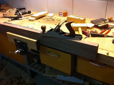

2 zijdes gevlakt
na schaven met de hand

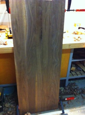

klaar om morgen verlijmd te worden. Dat blad houden we iig wel lekker dik.

zo das een kapitale stapel hout.... die je daar hebt
Dat viel gelukkig reuze mee. Ben minder aan het noten kwijt dan aan de 25mm mulitplex... Mijn doel was juist om het een beetje betaalbaar te houden. Dit was een rest partij. Zitten ook wat mindere stukjes tussen, maar daar werken we wel omheen.

Kan aan mij liggen maar zie ik nu goed dat je eerst de planken gaat verlijmen voordat je ze gaat halveren? Dat lijkt mij de verkeerde volgorde ;-)
avos
10 nov 2008
793
126
omg Haarlem
Dat zou idd de verkeerde volgorde zijn aangezien ik geen lintzaag heb met een zaaghoogte van 60cm .... ;)
Zoals bij de foto's geschreven is dat een blad wat ook nog gemaakt moet worden.

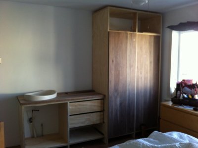

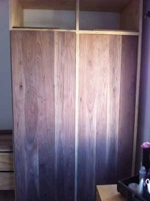

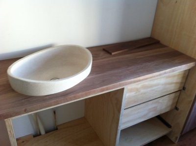

Even een update…
Het frame van de kast staat inmiddels. De noten deuren ook gemaakt net als het blad waarin ik een terrazzo wastafel in heb verzonken. De deuren moet ik nog op maat maken, die heb ik eerste even enkele dagen op de plek van bestemming laten staan. Dat scheelde toch wat tov de werkplaats. Zo had ik de twee boven deurtjes die in de werkplaats flink krom getrokken waren en in huis mooi recht getrokken. Toch wat vochtiger de werkplaats…. Was al aan het denken aan een constructie om de deuren recht te houden (lat met geschoven zwaluwstaart of vierkant alu profiel) maar dat laat ik nog maar even achterwegen.
De lades krijgen ook een notenfront. Heb een balk liggen die precies de hoogte van de lades heeft en weer qua dikte twee fronten uit kunnen. Echter gaat mijn lintzaag maar tot 20cm en deze balk is 22,5 …. Kortom even op zoek naar iemand in de buurt (haarlem, amsterdam, alkmaar) die dit zou willen herzagen. Beetje zonde om het niet uit een stuk te halen als het niet nodig is.

Zou het een optie zijn de deuren in een kader te maken van b.v 2,2 x 9 cm . Het voor deel hier van is dat je dan voldoen dikte hebt voor je scharnieren, het kader hout de deur recht(vlak) houd en 16 mm is een mooie maat voor het binnen paneel.
Groetjes marc
avos
10 nov 2008
793
126
omg Haarlem
Dat zou een optie zijn, maar vind ik esthetisch niet zo. De deuren vallen "in" de kast. En wil ze dan vlak houden. Als ik dus iets tegen kromtrekken maak zal het een constructie aan de achterzijde zijn. In de lengte zullen ze niet of nauwelijks doorbuigen dus het gaat dan met name om overdwars. Dat kan dan een simpel balkje of iets dergelijk zijn.
De scharnieren worden potscharnieren maar dan niet verzonken.
