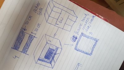

Hoi Tuoh,
Bedankt voor je reactie.
Even voor mijn beeldvorming een schets toegevoegd van jouw idee. Is dit wat je bedoelt? Als het frame 20 cm breed en 2,2 cm dik is gaat deze dan niet alsnog wiegen?
Bedankt alvast
Aline
    39 KB · Weergaven: 225
tuoh
Nee, dat is niet wat ik bedoelde. Achter de tv zouden twee horizontale planken moeten komen te zitten die met deuvels verbonden worden met de zijden van de kast. Zo krijg je door de hoogte van de planken (200mm) een schoorwerking. Voor alle duidelijkheid, die planken zouden gelijk moeten komen met de achterzijde van de zijkanten. Ze vervangen als het ware de rug van de kast.
Maar post eens een schets van de hele kast, dat geeft een veel beter idee van wat je nu eigenlijk wil gaan bouwen.

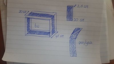

AlineBus
18 jan 2018
Ik snap nu wat je bedoeld. Mijn idee was om een stevig frame te bouwen die te verzinken in het tv vierkant om deze haaks te houden. In het frame wilde ik een gleuf frezen waar een mooie plaat als afscheidingswand in komt. Foto 1, 2 en 3. Jouw optie (foto 4) met de 2 planken is een stuk eenvoudiger. De afscheidingsplaat zou dan tegen de planken aan kunnen. Moeten die planken helemaal naar achteren gelijk met de rand of kan dit bijvoorbeeld ook op 2/3e?

tuoh
Och ja, die mogen zeker op 2/3 van de breedte van de zijden zitten, waar ze zitten maakt niet veel uit, als ze er maar inzitten.
Als je die "decoratieve plaat er spannend tussen zaagt kan die trouwens ook werken als schoor.
