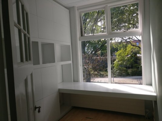

Ik krijg steeds vaker de vraag om een kast te maken met dikke planken en stijlen. Normaal doe ik dit door van twee mdf platen onder verstek een holle plaat te maken met schotjes. Dit is echter behoorlijk arbeidsintensief. Weet iemand of je ook zoiets of wat erop lijkt ook kant en klaar kan kopen van zeg 4 a 5 cm dik?
Alvast bedankt!
