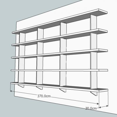

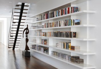

Ik wil een boekenkast maken, met vijf planken van 4 of 5 cm dik, wit geschilderd.
De planken hoeven niet massief te zijn.
Totale planklengte is 370 cm, de breedte is ongeveer 30 cm.
De planken hangen aan de muur, leunend op 4 staanders.
Waar mogelijk wil ik geen beugels zien.
Ik heb een foto bijgesloten als voorbeeld, en een sketchup afdruk met de maten
Mijn eerste vraag is nu:
wat is de beste methode om zo'n dikke plank te maken?
1. met een lattenconstructie, met aan de bovenkant en onderkant en voorkant multiplex?
2. gewoon dik multiplex, wel zwaar, maar eenvoudig
3. anders, te weten ...
370 cm is natuurlijk ontzettend lang, dat zullen wel twee delen worden.
De tweede vraag is:
Wat is de beste manier om die 4 cm, 370 cm lange dikke plank te bevestigen?
Een van de constructies die ik kan verzinnen is om de staanders in te kepen, de planken ook, en die over elkaar te schuiven. De staanders bevestig ik dan eerst aan de muur.
Alternatieven hoor ik graag.

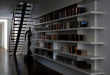

Ik heb even met je foto zitten rommelen in Photoshop, ik meende het al te zien maar wilde het zeker weten dat het geen lichtinval zou zijn.
De planken/liggers zitten vast op een achterplaat. De uiteinden zijn denk ik ingekeept op het dikte van de achterplaat.
Dus zou kunnen met deuvels of domino's.

Op de oorspronkelijke foto zit er inderdaad iets van een achterplaat tegen de muur.
Ik wilde eigenlijk, als dat mogelijk is, de achterplaat weglaten.
Scheelt een joekel van een achterplaat, en veel lakwerk.
