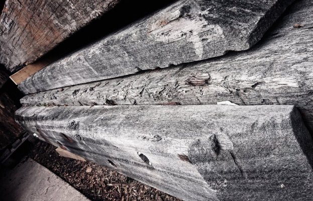

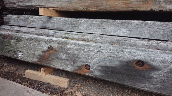

Beste Klussers,
Hierbij een naar mijn mening lastige kwestie.
Heb hier een groot aantal Meerpalen liggen met een zijbalk / beun erop.
Deze balken zitten vast met een groot draadeind en bout.
Mijn bedoeling is om deze balken eraf te halen. Vind dan zelf de Meerpalen mooier en heb dan ook weer wat hardhouten balken die wel weer eens van pas komen.
Mijn vraag is dus als volgd:
Hoe krijg ik (snel) de balken gescheiden?
Het draadeind doorzagen met reciprozaag en metaalblad er op kan, dit duurt alleen erg lang. (moeten er +-70/80 doorzagen)
Ijzer mag in de balken blijven zitten, hoeft niet.
Bouten zitten +- 12/14 cm ver in het hout, waar ze dus eventueel doorgezaagd kunnen worden.
Draadeind zelf gaat door de hele balk heen. (kleinste kopmaat van enkel de meerpaal is 32*32)
Ik hoop dus dat jullie een snellere manier hebben dan de reciprozaag, zonder dat het hout heel erg beschadigd/ kapot gaat.

Heb je al geprobeerd om er eentje los te draaien? Zal je we een slagmoersleutel voor moeten gebruiken met een hevay duty dop. Zo worden ze er ook ingedraaid.
Door de roest heb je kans dat het draadeind muurvast is komen te zitten. Of het lukt om ze los te draaien, of de kop breekt af, of de hele draadeind geeft geen sjoege. In de laatste twee gevallen blijft zagen de enige mogelijkheid denk ik.

Mijn optie voor snel: moer afbranden met de snijbrander, en dan de balken uit elkaar duwen. Echt snel: met een hydraulisch iets. Graafmachine, potkrik, zo'n brandweer ding, zoiets.
Realistisch: moer er inderdaad af met een slagmoersleutel, en dan kijken of je het draadeind in beweging krijgt met een stompe beitel op een boorhamer, o.i.d.

Ik zie eigenlijk als beste oplossing toch de reciprozaag en dan gewoon de allerbeste zaagbladen nemen die je kunt kopen. En om het niet al te naar werk te laten worden, doe het een uurtje en de volgende dag enz. Succes.

Losdraaien hebben we al geprobeerd, ze zitten echt muur en muurvast, zelfs met het laten intrekken van wd-40 geen beweging in te krijgen.
Bezijde dat is het niet heel goed voor je lijf. 😅 Gebruiken wel een lange buis als hefboom maar alsnog zit je behoorlijk te trekken.
Recipro is dus tot noch toe echt de enige (realistische) optie.
Welk merk en type zaagblad zouden jullie mij aanbevelen?

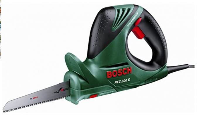

geen recipro- maar een alleszaag
de reden daarvoor is dat bij zagen op een diepte van 14 cm - waarnaar ik in #2 peilde - de mij bekende bladen van een reciprozaag gaan plooien, omdat je niet direct onder de zaag zaagt + die bladen te dun zijn
het zaagblad van een reciprozaag leent zich ook niet tot invallen
die mogelijkheid heb je nodig, omdat je met de punt van het blad tegen het hout zal stoten
tot mijn grootste tevredenheid heb ik een groene bosch pfz 500 e
lostte 100 €
tot mijn spijt blijkt die niet meer te koop te zijn
of er een opvolger is, vind ik niet
helaas dan over naar blauwe bosch
daar is de prijs anders
het zaagblad: op mijn groene zit nog altijd het 1ste bimetalen blad
en ik zaag er paletten mee

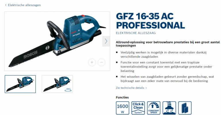

Vind de blauwe Bosch een beetje te gek worden kwa prijs voor één eenmalige klus 😅.
Aan de andere kant, als het nou echt een stuk beter en sneller zaagt is het de moeite misschien wel... In het vooruitschiet waarschijnlijk nog enkele keren wat grotere balken waarbij hetzelfde dient te gebeuren.

je hebt geen slagmoersleutel begrijp ik.
stukje hout er uit halen en een boutenbreker gebruiken
