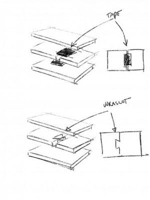

Ik ben een slee voor mijn dochter aan het bouwen. De slee zal worden opgebouwd uit 1.5 mm berken vliegtuigbuigmultiplex. Dit spul is per plaat behoorlijk prijzig dus ik wil zorgen dat ik het met zo min mogelijk verlies gebruik.
Platen zijn 1.55 m lang, en ik heb 20 stroken nodig van +-90 cm in lengte. Dat is behoorlijk ongunstig aangezien dit multiplex slechts in 1 richting goed buigt en ik dus 60 cm niet kan gebruiken. Mijn vraag is daarom een vraag die ongetwijfeld iemand anders ook moet hebben gehad: wat is de beste manier om voor het lamineren en buigen twee stroken met elkaar te verbinden?
Ik heb nagedacht (maar nog niet getest) over het gebruik van fineertape. Ik heb echter mijn twijfels over de sterkte van deze verbinding: fineertape houdt de fineer strips op zijn plaats bij het buigen, maar ik betwijfel dat het tape ook de trekkrachten aan kan die optreden als een slee met kind erop de berg af dendert.
Ik heb ook nagedacht over het gebruik van glasvezel tape. Glasvezels kunnen trekkrachten erg goed opvangen, maar ik weet niet of een PVA lijm als Titebond Extend daar op pakt.
Een vormslot tussen twee strips zou helemaal mooi zijn, maar ongetwijfeld extreem omslagtig om handmatig te maken
Iemand ideeën?
Alvast hartelijk dank!

Dank voor je reactie. Het zijn inderdaad dunne stroken hout die tegen een mal aan worden gebogen. Om geen hout weg te moeten gooien wil ik dus twee stroken aan de kopse kant met elkaar verbinden zodat ze niet verschuiven gedurende het buigen. Dat betekent dat ik dus tape tussen de lagen mee-verlijm, maar ook dat dit tape geen nadelig effect mag hebben op de sterkte van de verbinding.
Kun je daar iets mee?

Oké, nu valt het kwartje:rolleyes: ik herinner me dat er vroeger papieren fineertape was, met gaatjes erin. Ik stel me voor als je het daarmee verbind je na het verlijmen op de kracht van de lijmverbinding kunt vertrouwen. Het gaat in eerste instantie om het in de vorm even op zijn plaats kunt houden en kunt klemmen, na het drogen van de lijm is het klaar lijkt me:confused:

Dank voor je reactie. Ik heb fineertape besteld en ga binnenkort een testje doen.
Wat bedoel je precies met houtstrips? Ik heb voor vliegtuigmultiplex gekozen vanwege de buigradius van 55 mm die ik moet bereiken. Ik denk dat de industrie (IKEA krukjes etc) meestal gebruik maakt van 1.5 mm berken dikfineer maar om de een of andere reden is dit nergens in Nederland bij houthandels te vinden. Ik weet dat IKEA een behoorlijk schaalvoordeel heeft en eigen fabrieken maar de prijzen van vliegtuigmultiplex (22.90 euro per m2 ex) voor consumenten voelen toch buitenproportioneel. Voor mijn slee heb ik 3 platen nodig. Dat is 200 euro voor het hout alleen.
