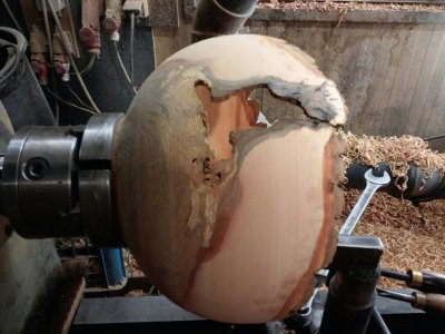

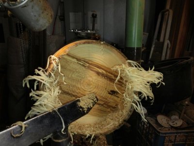

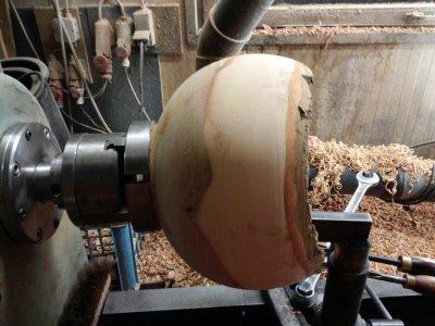

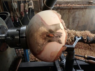

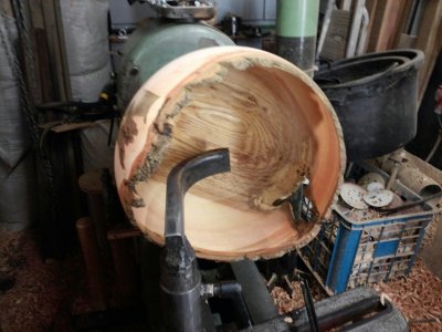

Zomaar wat foto's van vanavond - een diepe schaal met een lange beitel (langer heb ik ze niet):
Een schaal in wording - essen diameter 40 x hoogte ongeveer 22 cm

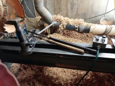

Door de vorm kom je er met de leunspaan, ook met mij speciale gebogen leunspaan. De leunspaan is 25 mm breed en 40 mm hoog, gesneden door een plasmasnijbedrijf. De diameter van het ronde stuk er onder is 52 mm.
De beitels voor de binnenkant zijn een Ellsworth-schalenguts, 16 mm diameter en 66 cm lang. Deze is erg stomp aangeslepen, zodat ik de bodem kan bewerken zonder dat het handvat de rand raakt.
Voor de wanden ligt er een 5/8" Bill Grumbine V Gouge van Thompson. Deze is extra, extra lang - incl. handvat ruim 90 cm. Dat betekent dat het handvat gemakkelijk onder mijn oksel kan, zodat de beitel stabiel snijdt, ook als hij 15 cm voor de leunspaan uitsteekt. 5/8" is niet overdreven dik (16 mm), maar dat is ook niet nodig, het gaat niet om snel, het gaat om stabiel en voorzichtig bij dit soort schalen.

Mooie schaal Jurriaan,
Ik heb wel eens gezien dat de buitenkant wordt omwikkeld met plasticfolie waardoor er wat meer stevigheid ontstaat als je de binnenkant uitdraaid.
Groet,
Johan

Zo dat is een mooie schaal
ik durf er niet aan denken om zover over mijn leunspaan te gaan
kan ook niet beitels zijn er veel te kort voor ahahah
is er een speciale reden dat je de leunspaan zo hebt laten uitsnijden ?
ik mag donderdag eindelijk mijn electrode laspost gaan halen en wil dan zelf wat leunspanen
maken
ik wou proberen om een buis te vullen met zand en dan buigen om zo wat dieper te kunnen uithollen
mvg tom
willem1958
28 jul 2015
2.092
wormerveer
Handig zeg die gebogen leunspaan, nooit eerder gezien maar wel goed bedacht Jurriaan.
Zal goed steun geven want je komt heel dicht bij je werk binnen in de schaal lijkt me.
