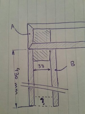

Ik ben een tafeltje aan t maken met 6,5 cm dikke holle planken. Nu wil ik de poot van 43 cm (B) aan het blad (A) bevestigen zonder zichtbare schroeven oid aan de buitenkant.
Alleen deuvels en lijm vertrouw ik niet zo omdat de kinderen er aan mogen spelen.
Iemand een idee voor een verbinding met houtschroeven of schroefdraad/ bouten?

Dank beide voor jullie reactie. Het tafeltje wordt +/- 50 cm hoog en 2 m breed. Als je zijwaarts tegen het tafeltje duwt, dan komt er buiging op deze verbinding. Een lijmverbinding vertrouw ik in dit geval iets minder en later nog eens uit elkaar kunnen halen os ook een pré. Draadeinden had ik zelf ook al bedacht, maar goed om te horen dat iemand anders dat ook een goed idee lijkt. Hoe zou ik het goed uitgelijnt krijgen? Dus zijkant blad en poot mooi in lijn?

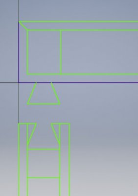

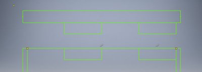

Eventueel met een soort zwaluwstaart?
de breedte van de tafel in 4 (of 6 of 8, ...)verdelen en twee delen van de tafel van zwaluwstaart voorzien.
Mits een beetje afschuinen kan je de zwaluwstaarten dan in elkaar duwen.
Als je de zwaluwstaart aan het blad enkel met schroeven vastmaakt en een beetje speling laat, kan je de spanning tussen poten en blad regelen.
Wel wat versteviging voorzien zodat je de zijdes van de poten niet opentrekt.
