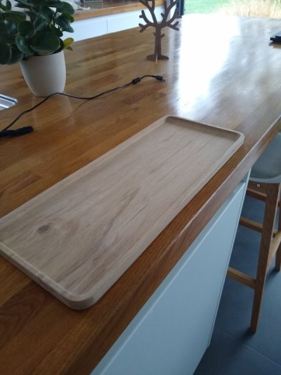

Ik heb een foto geplaatst van het dienblad dat ik nu gemaakt heb. De methode met apart kader heeft niet het effect dat ik wil. De randen heb ik met een bolle frees gedaan zodat er een afgeronde overgang is naar het vlakke van het dienblad. Ik had ook al gedacht of ik daar iets mee kon doen maar het is moeilijk te combineren.

Inderdaad, dat heb ik gemerkt. Ik hoopte dat ik het toch kon gaan bewerken zonder dat het nadien een schotel werd.
