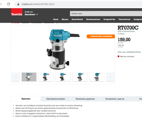

is dit vandaag jouw enige freesmachine ?
Bekijk bijlage 92012
Ja, dat is mijn enigste. Het is een kantenfrees, maar je zou er ook nog wat "gewoon" freeswerk mee kunnen doen. Ik heb deze gekocht na veel positieve reviews erover te zien op youtube. Voor een beginneling zoals mij voldoende vermoed ik.
