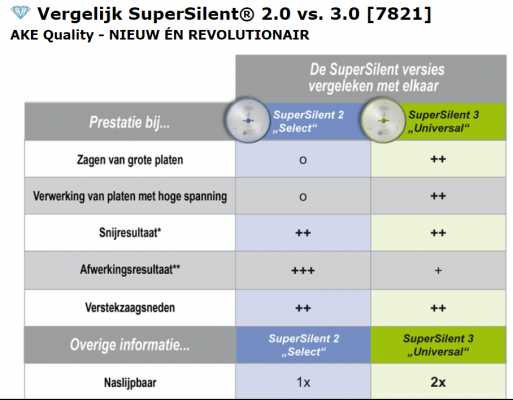

ter aanvulling: standtijd + naslijpen volgens een verkoper
ter volledigheid: ik heb (nog) geen diamanten zaagblad

Zijn er al meer mensen die ervaring inmiddels hebben met deze diamanten zaagbladen van Ake?,....in Duitsland bij Mima.de wordt hij aangeboden voor €355 euro (supersilent 3.0), Felder heeft ze ook in de "aanbieding" echter daar betaal je €434 euro voor dezelfde zaag, alleen dan uitgebracht onder hun eigen naam. De snijkwaliteit liegt er niet om die is werkelijk fenomenaal dus de nabewerking is nihil, dat schilt tijd en schuurpapier en teleurstelling. Daarnaast is het een redelijk universeel zaagblad, schulpen en afkorten in één alleen de prijs is nog een dingetje. Het zaagblad kan 1 a 2 keer worden geslepen gelang het type uit deze serie. De 2.0 versie van deze serie kan 1x worden nageslepen, de 3.0 versie 2x,...... echter de 3.0 blijkt minder nette afwerking op te leveren dan de 2.0 versie als je het tabelletje van Ake mag geloven. De 3.0 versie die te zien zijn in de meeste youtube filmpjes lijken me meer dan redelijk qua afwerking wat voor afwerking moet het wel niet zijn bij de 2.0 versie? Bij de 3.0 versie kan men zo'n 8000 meter zagen voordat het blad kan worden afgeschreven,...klopt dit of sla ik nu onzin uit? Op zich alles bij elkaar opgeteld een indrukwekkend zaagblad, mocht de standtijd daadwerkelijk zo zijn als men voorstelt en de snijkwaliteit top notch, dan zou het een overweging waard kunnen zijn, echter in de filmpjes hebben ze allen een voorsnijder op hun formaatzaag zitten, en wellicht ook vanuit dezelfde serie met diamant voorzien, tja hoe objectief is het allemaal, zulke filmpjes?? Geen idee wat zo'n voorritser zou moeten gaan kosten zal ook wel niet goedkoop zijn?

Ik heb uit nieuwsgierigheid een AKE supersilent 3.0 gekocht en ben er voor mijn gebruik niet heel enthousiast over.
Mijn ervaring met het zaagblad omvat voornamelijk melamine, multiplex, MDF en in mindere mate massief maar niet in grote diktes. Ik kan me voorstellen dat schulpen van massief met enige dikte niet heel gemakkelijk gaat gezien er tussen de tanden weinig ruimte voor spaanafvoer is en de zaagsnede relatief smal is. Voor MDF (te lakken achteraf) en multiplex (waarbij de zaagsnede met laagjes zichtbaar blijft) vind ik de ruwe zaagsnede vaak ergerlijk in de nabewerking.
Positief:
  • Het blad blijft inderdaad zeer lang scherp en gaat vlot door het materiaal.
  • Effectief zeer stil in gebruik
Negatief:
  • Prijzig, ook de voorritsers kosten niet veel minder dan een zaagblad. Deze zagen vereisen ook een ander spouwmes (dunner) dan een conventioneel zaagblad.
  • De randen hebben zeker meer nabewerking nodig dan bij een normaal kwalitatief goed zaagblad, de zaagsnede is ruwer.
  • Voorritsers zijn er enkel in conische variant. Bij oudere paneelzagen waarbij de voorritser manueel op- en neergezet wordt is dit erg vervelend. De voorritsers kosten niet veel minder dan een zaagblad. Spaanmelamine zagen zonder voorritser geeft geen schone zaagsnede aan de onderzijde, hiervoor is een voorritser dus wel noodzakelijk.
  • Schoonmaken van de tanden is naar mijn gevoel lastiger omdat ze zo klein zijn.
  • Smallere zaagsnede dan conventionele zaagbladen, wat dus ook een herkalibratie van de geleiders of aanslagen vereist bij het wisselen van/naar een ander zaagblad. Ook voor jigs die je maakt best vervelend.
Het sterke punt is de standtijd, als je hoofdzakelijk melamine zaagt en nadien het werk afplakt met een kantenlijmer met freesaggregaat dan is het naar mijn idee een goede optie. Volgens mij is dat waar deze zaagbladen sterk in zijn.
Zaag je vanalles, multiplex, MDF, massief voor meubelwerk, hou er dan rekening mee dat de zaagsnede altijd meer nabewerking vraagt dan bij een conventioneel blad. Wisselen van blad is door de andere dikte steeds gedoe.
Mijn besluit: in de filmpjes van de fabrikanten worden deze zaagbladen afgeschilderd als alleskunners, in de praktijk merk je dat er toch compromissen gesloten zijn. Er zijn goede redenen waarom fabrikanten als Leitz of CMT zo'n lijvige catalogi hebben met zaagbladen met verschillende tandtypes, tandhoeken, aantallen tanden, ...
Da's mijn ervaring, ik hoor het graag als anderen er anders over denken. Er zijn nog een paar forummers die zo'n blad hebben, misschien willen zij er ook iets over kwijt.
