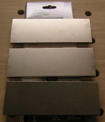

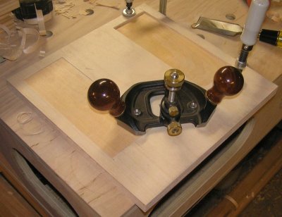

Op één van Paul Sellers video's was te zien hoe hij een houder uit multiplex maakte voor drie diamant "stenen." Die aanhalingstekens staan er niet voor niets. Het zijn stalen platen waarvan de bovenkant met diamantgruis is geïmpregneerd. Dat zette me aan het denken en ik besloot drie stenen te bestellen bij Lee Valley in de korrel 220, 600 en 1200. Die stenen zijn vorige week binnen gekomen en ik heb gelijk een stuk berken multiplex bij Woodcraft gekocht van 300 bij 300. En het bleek multiplex uit een metrisch land te zijn want ondanks de sticker van 12" bij 12" was het echt 300 bij 300.
Ik ben gelijk aan het hakken geslagen en heb na pas maken alles goed in de polyurethane gezet. Nog een paar lagen en dan ga ik het slijpen eens proberen. Ik heb zelfs een lederen strop gekocht. Als het nu niet scherp wordt ligt het echt aan mij. ;)

Na k 1200 zou je naar een coticule of iets anders van tussen K6000 - k8000 moeten gaan voordat je gaat stroppen. Na K1200 stroppen is eerder slijpsporen polijsten, is mijn ervaring.

Als je de 8K DMT ook erbij neemt ben je wat sneller klaar, maar vanaf de 1200 met een vrij grove pasta en daarna een fijne pasta stroppen werkt ook prima.

Ik ga de proef nemen. Als het goed genoeg is voor Paul Sellers heb ik er geen moeite mee. ;)
Vraagje, is dit voor jou een beproefde methode, eerst in de pu zetten en dan pas gebruiken? Want wat is de functie van de pu? Ik kan me voorstellen dat het met name voor bescherming vd houder is, maar is het anders dan daar voor nog ergens goed voor?
Oprechte interesse, ik kan me voorstellen dat het misschien een rare vraag is, maar ik heb namelijk een jaar of 3 geleden ook zo'n houder gemaakt uit het goedkoopste multiplex wat ik nog had liggen, en merk nu pas dat de stenen wat beginnen te wiebelen in de houder. De houder zelf ziet er iinmiddels niet meer uit ;)

Ik heb PU gebruikt om het multiplex wat vochtbestendiger te maken. Ik had nog een spuitbus staan zodat dit feit ook meehielp in de keuze. Ik heb er nu een paar lagen PU opzitten en ga er nog een rand onder zetten om de plaat vast te kunnen zetten op de werkbank. Net als Paul Sellers ga ik Glassex gebruiken als slijpvloeistof.
Ik heb een voorlopige test gedaan met de stenen op een anti-slip matje en het resultaat is duidelijk hoorbaar als je het slissende geluid bij het schaven als maatstaf kunt nemen. Ik ben er zeer tevreden over.

Ik heb de stenen een paar keer gebruikt en het werkt goed. De lederen strop die ik heb gekocht geeft wel de finishing touch maar is net iets te klein. Hier komt dus een echte voor in de plaats.
