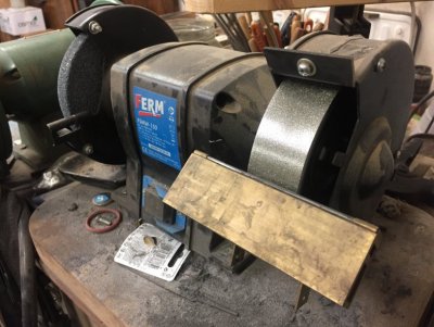

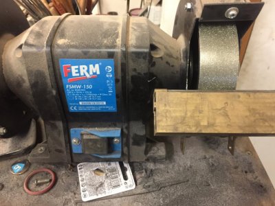

Sander, die heb ik op een Ferm zitten een sneldraaier 2950 toeren per minuut. Moet nog wel even een magneet monteren om het slijpsel af te vangen, zie fotootjes
