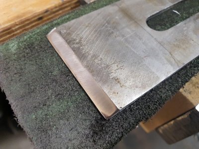

Daarna begonnen met slijpen. De vouw had ik aangebracht m.b.v. een bandschuurmachine. Daarna met deze stenen, korrel 400 en daarna korrel1000 geslepen. Dat verliep ook goed. Met name het grote oppervlak is fijn. Dan rolt de Veritas MK2 ook prettiger.
Het ging allemaal snel en goed. Maar nog wel met een behoorlijke braam.
Deze heb ik met een Belgische brok weggehaald en daarna nog even over de leren strop. Nu is de schaafbeitel mooi scherp.

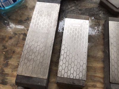

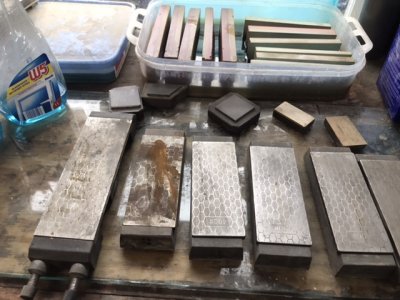

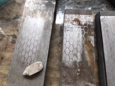

Ik vind de houder erg praktisch maar niet heel mooi.
hier wat fotootjes van de diamant slijpstenen die we op de cursus gebruiken. Zoals je ziet hebben ze veel te lijden.
Het steen oppervlak zelf roest niet (de diamant coating) het staal van de steen kan wel roesten. Als je oppervlak schade bv krassen heeft is de coating weg en kan het ook gaan roesten. Zorg is dat je dus niet hapt of krassen maakt in de steen.
Het schoon houden van de steen zoals vermeld met een gummetje. Meestal vergeten de cursisten om na afloop de steen schoon te maken. :) Maar zoals je ziet ontstaat er geen blijvende schade.
De linker steen komt bij de Baptist vandaan en is een jaar of 7 oud de andere stenen komen uit China en zijn een jaar of 2 oud met eigen gemaakte houders.
